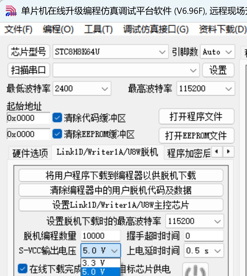

发表于 2025-11-6 13:34:33 | 显示全部楼层
设置烧录工具对外输出的电源电压

 楼主| 发表于 2025-11-6 22:24:55 | 显示全部楼层
神*** 发表于 2025-11-6 13:34
要设置烧录工具对外输出的电源电压:
您好,我刚刚照你的说的烧录了一下,断电重新上电后,有反应了,但是重新接上电那一瞬间串口直接识别不到了,这是为什么呢
