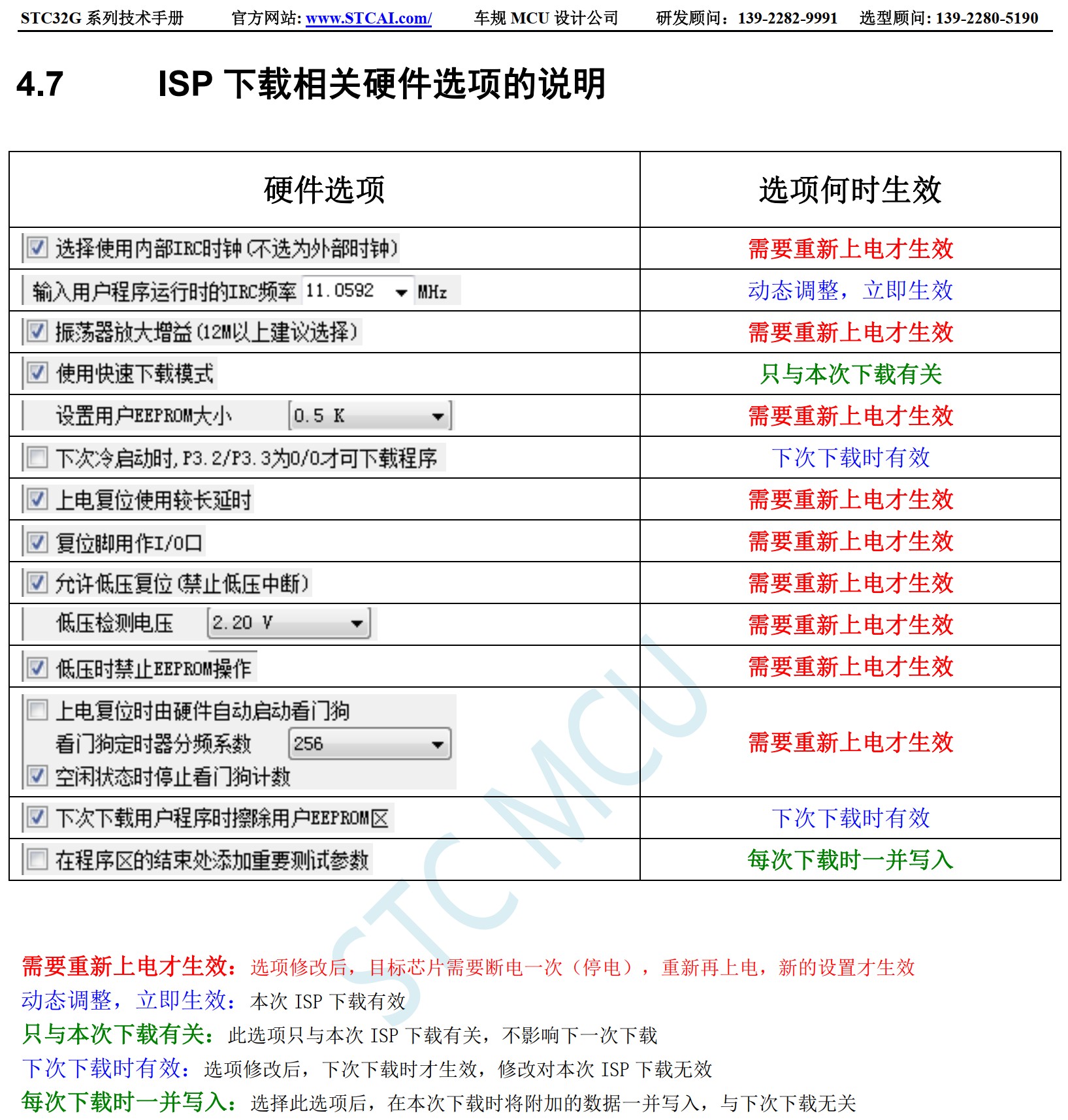

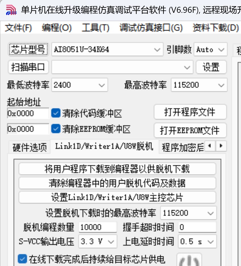

1,新的芯片我用USB下载授权程序,修改了 EEPROM空间大小
     下载新的设置及用户程序成功后,没停电,发现EEPROM操作失败。
     重新上电就好了
2,我把这颗芯片下载程序时选择“下次下载时擦除EEPROM”,
     然后执行几次下载,确保内部EEPROM已经擦除。
     然后再下载授权程序,这样不断电EEPROM操作也是成功的
3,总之,新的芯片第一次下载才有这样的问题,都测试了10片芯片,都是这样

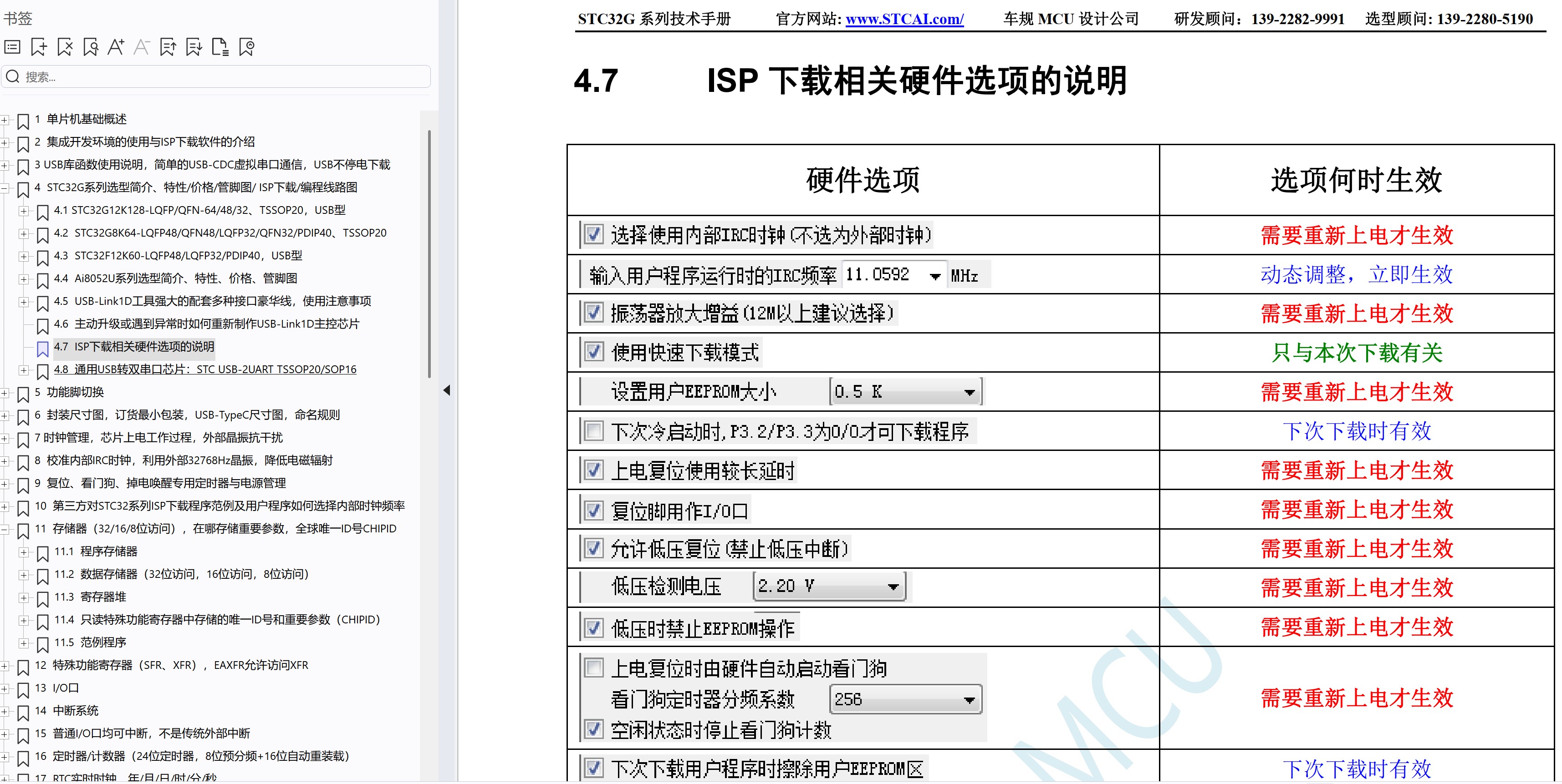

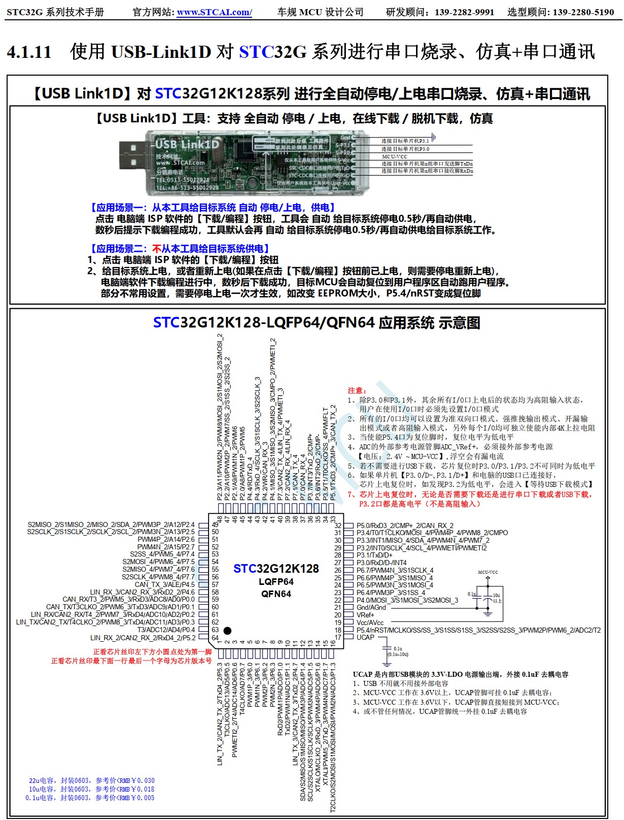

部分新的设置,停电后再上电 才生效

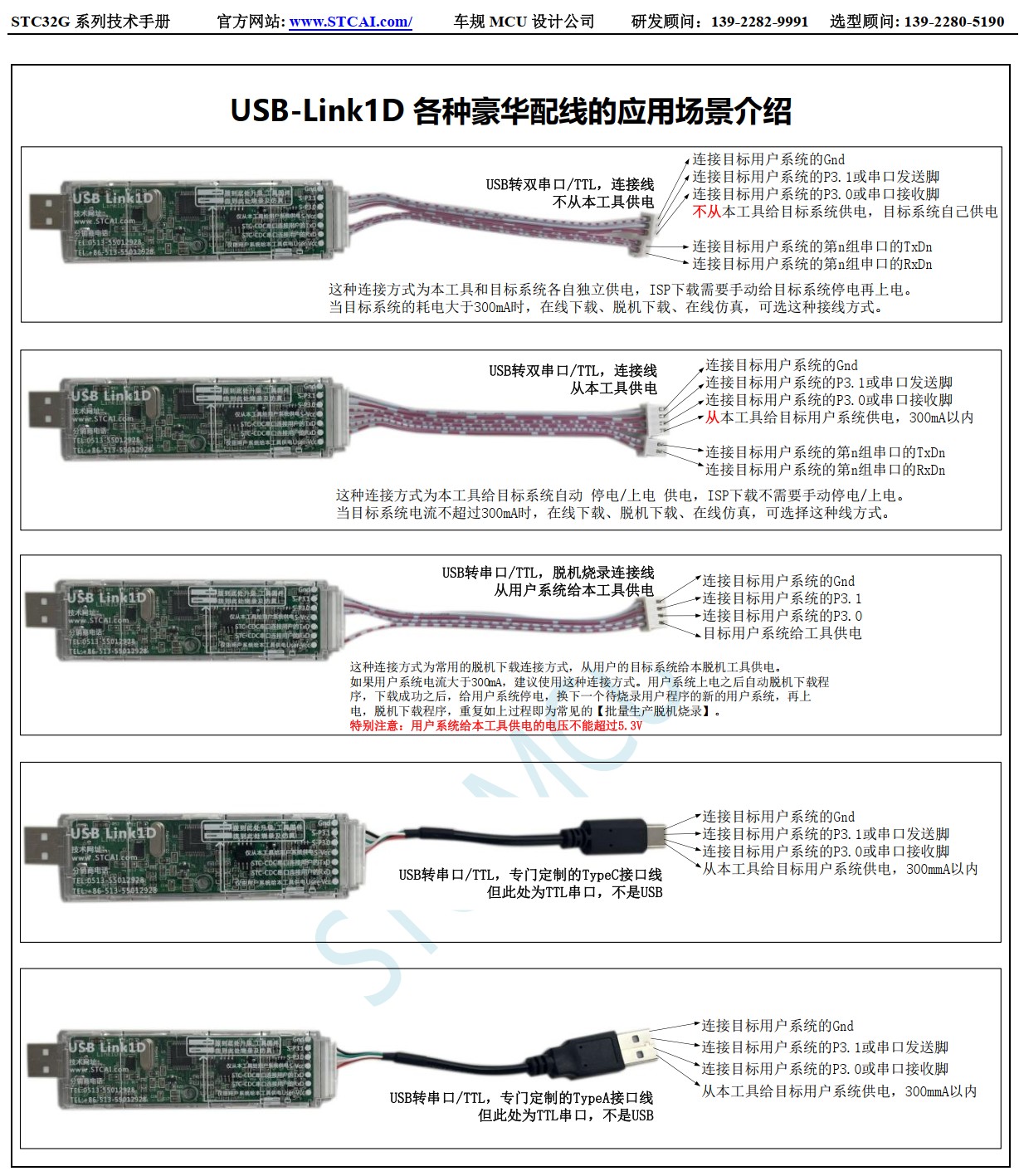

===如 改变了 EEPROM 空间大小

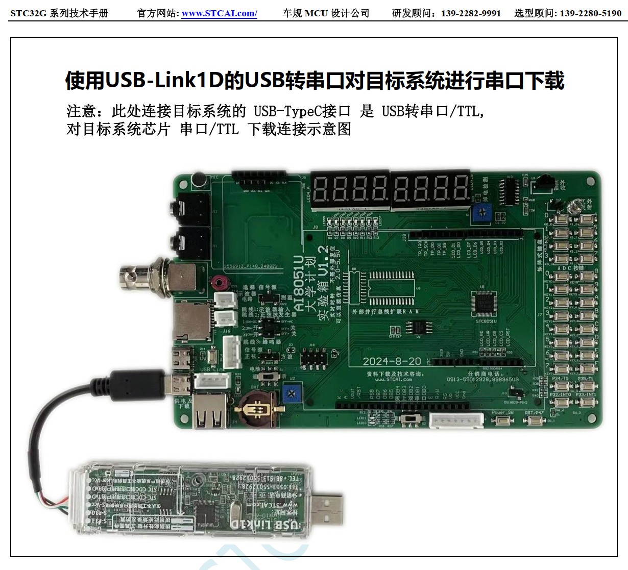

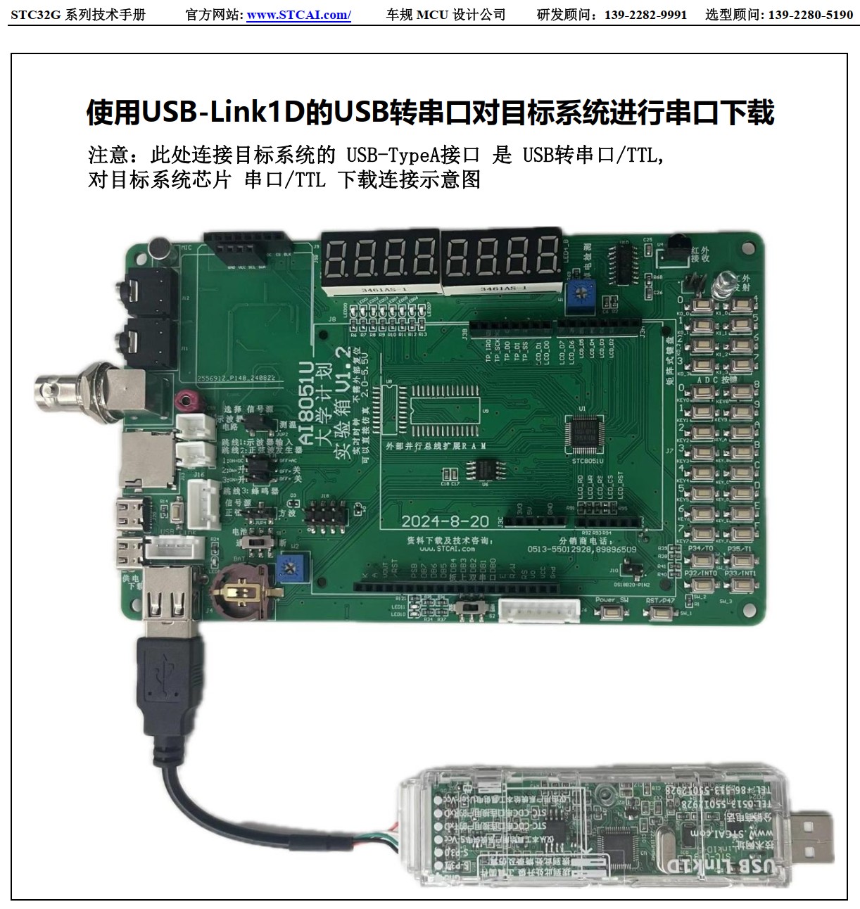

可以 用 USB-Link1D 下载,会自动停电/上电
USB 转 串口 下载
