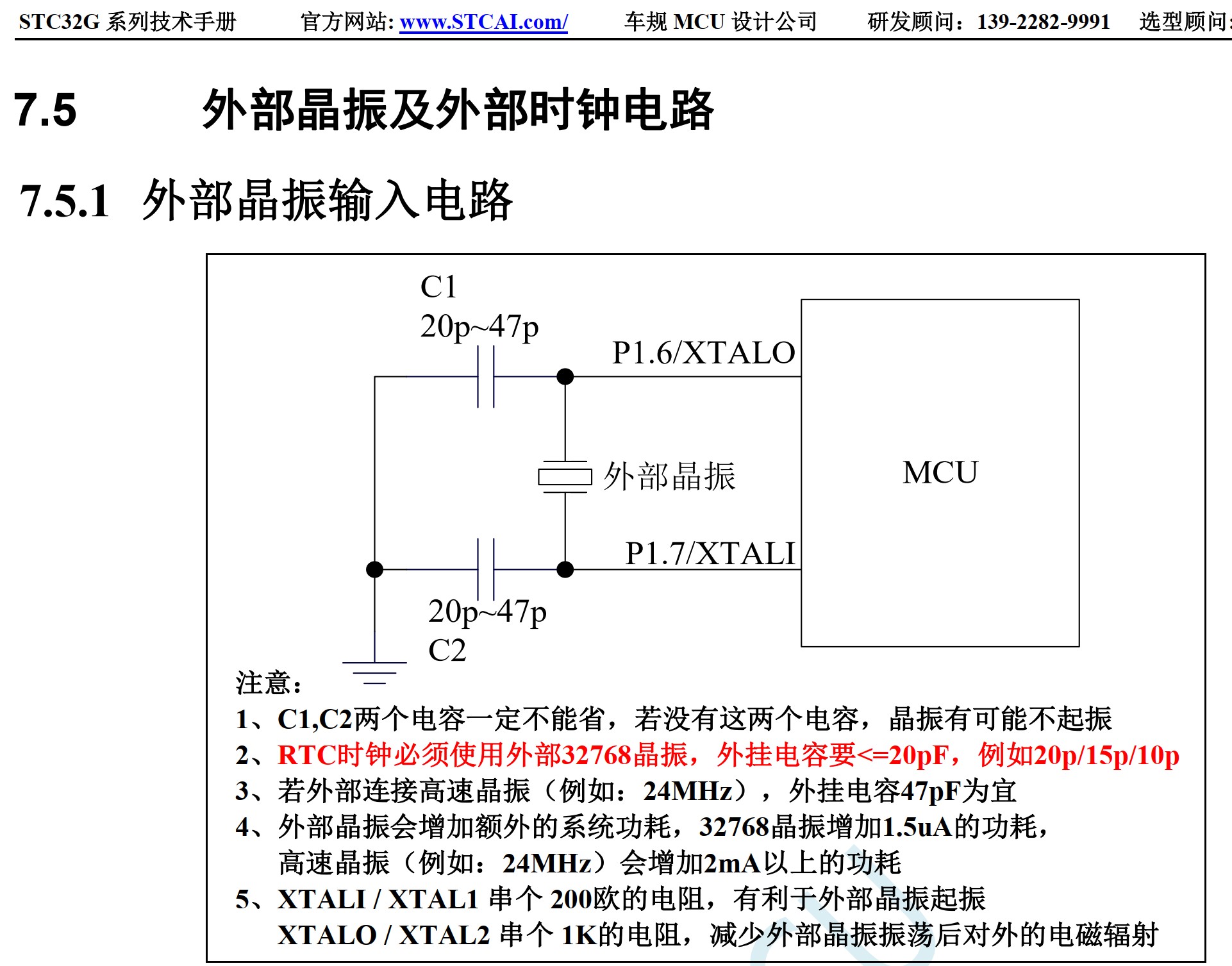

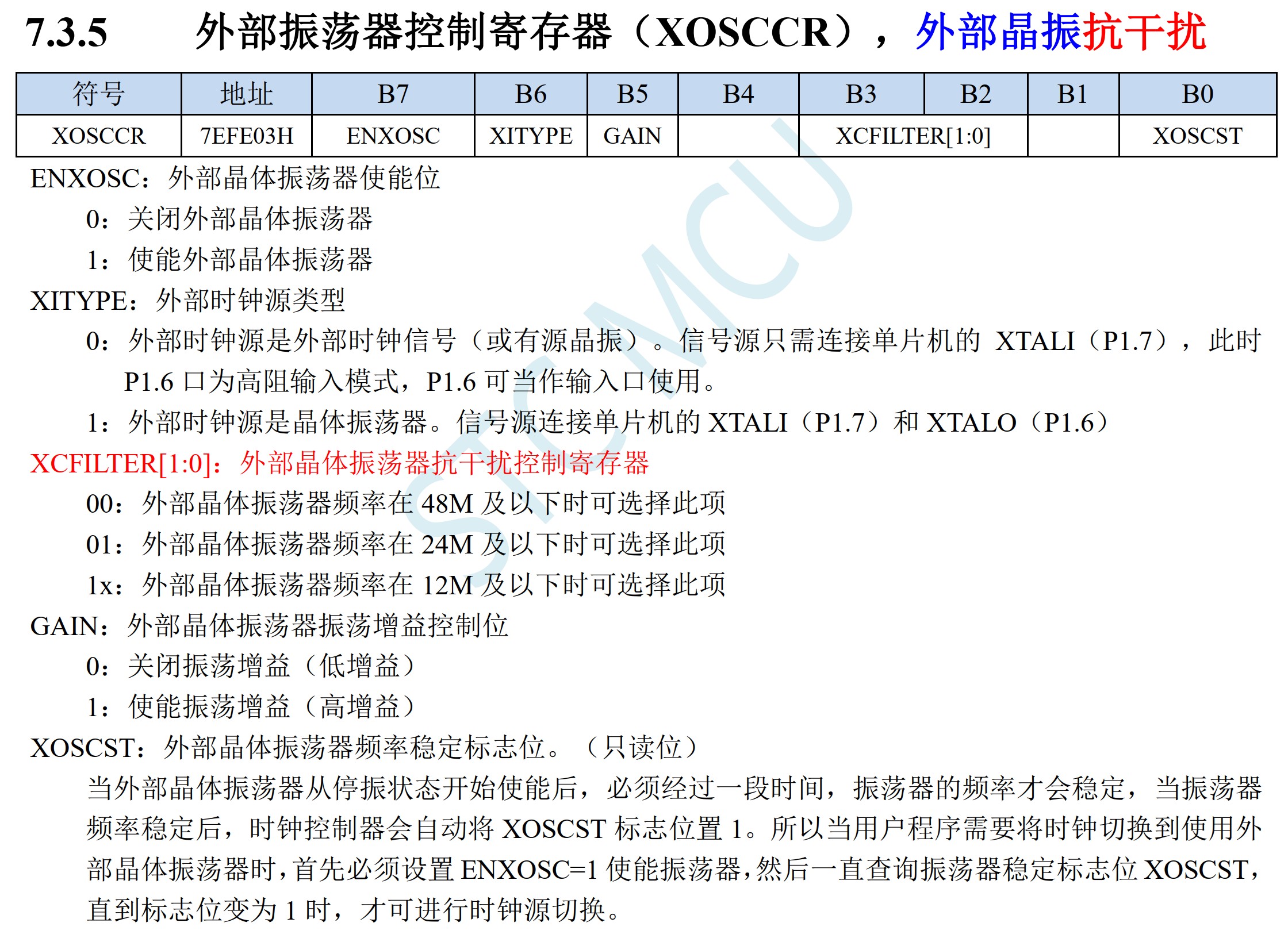

外部高速和低速时钟只能2选一吗STC32G12K128-24A-LQFP64

我看芯片手册时钟接口引脚只有P1.6和P1.7

发表于 2025-11-5 13:10:29 | 显示全部楼层
用一种就行了

 楼主| 发表于 2025-11-5 13:37:43 | 显示全部楼层
好的好的,我用了外部低速晶振,用外部低速晶振再去校准内部高速晶振

发表于 2025-11-5 13:39:27 | 显示全部楼层
内部高速 IRC 时钟,如只是 串口通信,是不需要校准的,
用出厂时,校准好的 24MHz
