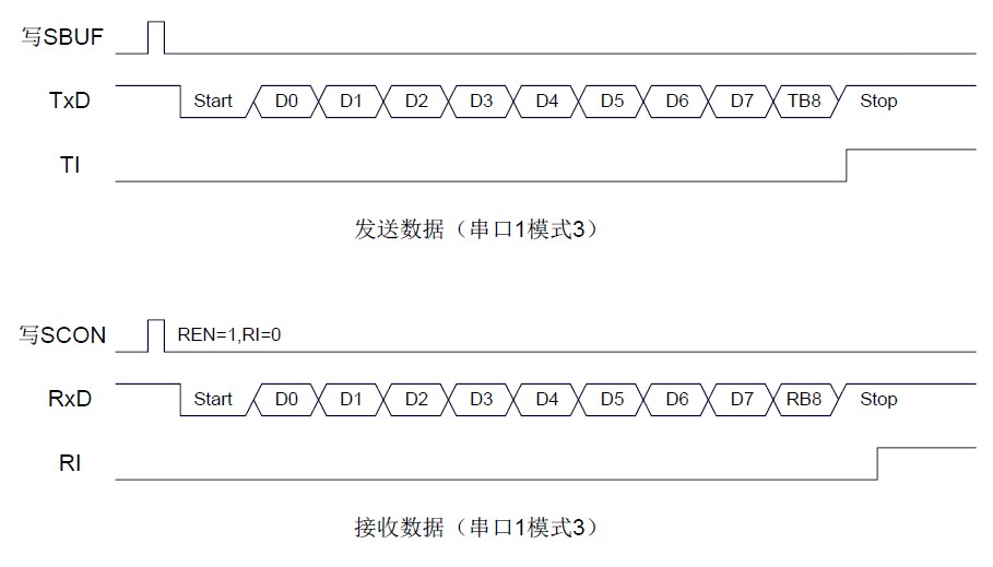

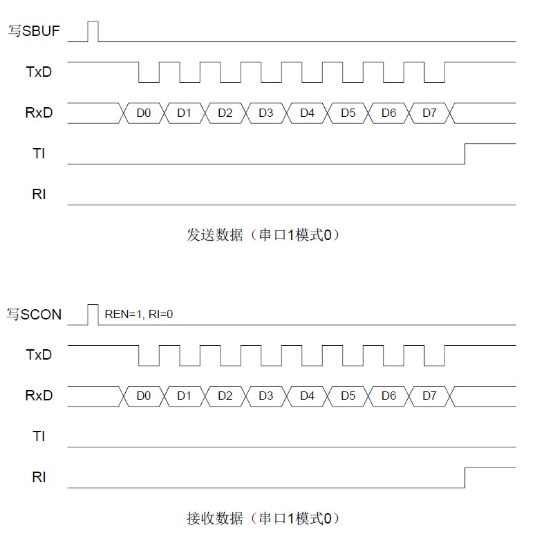

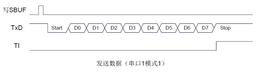

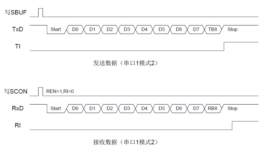

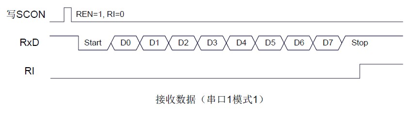

串口固定先发低位,可软件字节内按位倒序

发表于 2025-11-5 14:39:40 | 显示全部楼层
代码*** 发表于 2025-11-5 13:24
串口默认是低位在前?那如何用代码配置为高位在前呢?
这是硬件决定的,无法用软件修改
