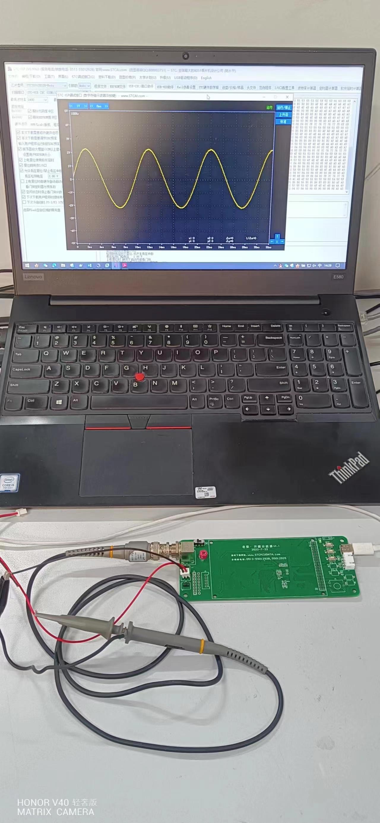

由于疫情被闭环在单位,也有了很多时间可以安静下来做事情,收到了申请到的老梁--开源示波器板卡后,给这个闭环生活增加了很多快乐:
按照官网的使用说明,一步一步操作给板卡上电、下载程序、然后就可以用虚拟示波器开心的玩耍了

发表于 2022-12-1 13:19:58 | 显示全部楼层
看了下方波的那个测试的图片,边沿有一些过补偿,还可以调整下电容哦~:lol

 楼主| 发表于 2022-12-2 21:54:36 | 显示全部楼层
是呢,手边没有适合的元器件,先把STC32G-DEMO-CODE-20221111里的用例做一遍,越来越好玩了
不需要元器件,调整上面红色的那个可调电容就可以了。 精细调整需要时间,所以生产时不会花太多时间精细调整,并且运输、温度等也有细微影响。 如果调整红色的可调电容怎么调都不行,则在背面的C17并联一个200~470pF  详情 回复 发表于 2022-12-6 17:13

发表于 2022-12-6 17:13:10 | 显示全部楼层
crcc*** 发表于 2022-12-2 21:54
是呢,手边没有适合的元器件,先把STC32G-DEMO-CODE-20221111里的用例做一遍,越来越好玩了 ...
如果调整红色的可调电容怎么调都不行,则在背面的C17并联一个200~470pF的电容就可以调了。

 楼主| 发表于 2023-1-18 11:08:36 | 显示全部楼层
在C17并联了3个100PF后,波形就非常完美了
