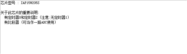

一个项目选用了stc15W204S芯片,随便找原厂的例程,把GPIO和TIMER合并一起,发现空间超了,不知道还能做啥,然后换成IAP15W205S,勉强空间可以放下,但是发现原厂UART1例程编译下载进去根本没反应,不知道怎么调,有没人弄过这个芯片的

看下是否用的定时器1?打包上传程序看看

IAP15W205S :
1,固定跑 24MHz ?IRC15W206S
2,  用户程序区全开发修改,你有 IAP 程序 将程序擦除了 ?

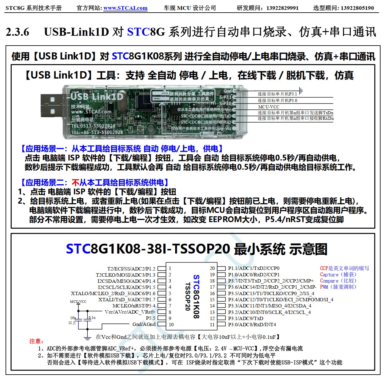

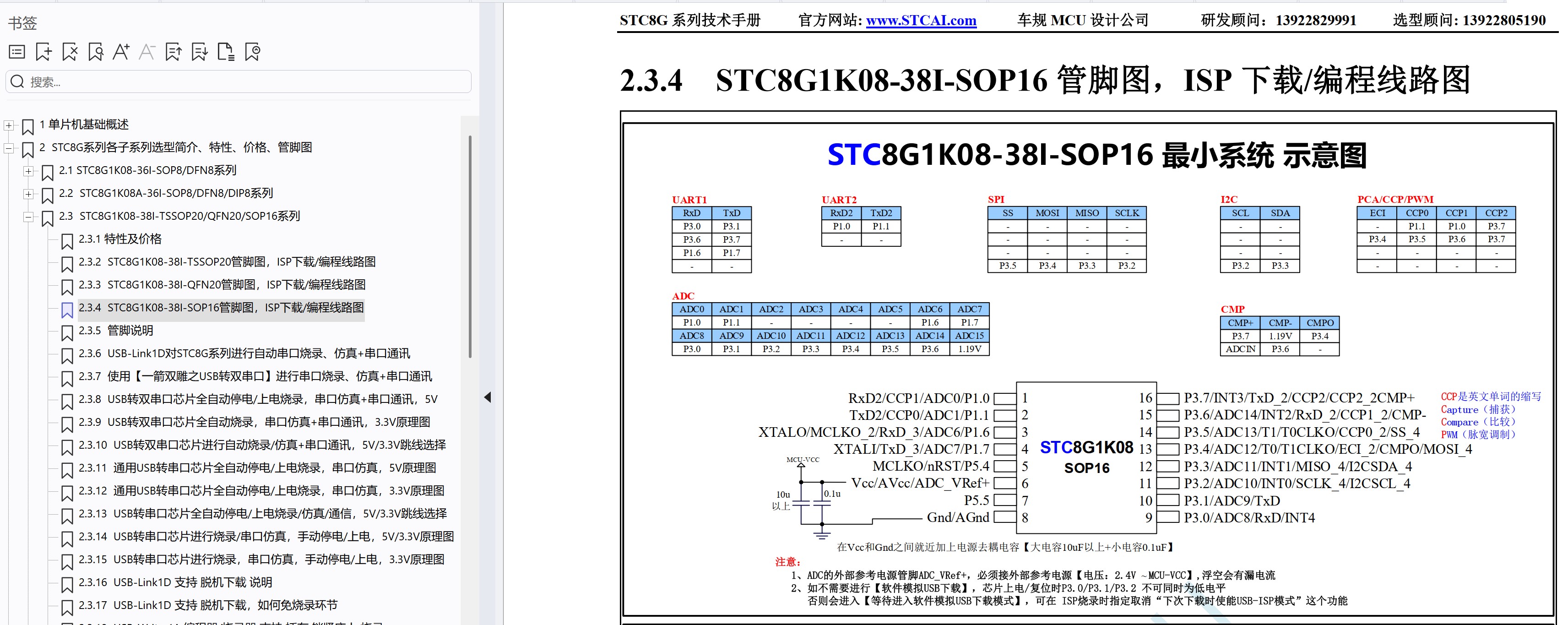

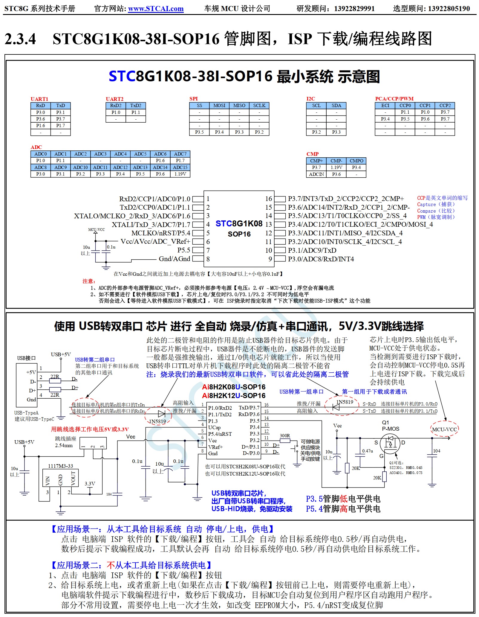

建议改用 STC8G1K08-36I-SOP16 :
