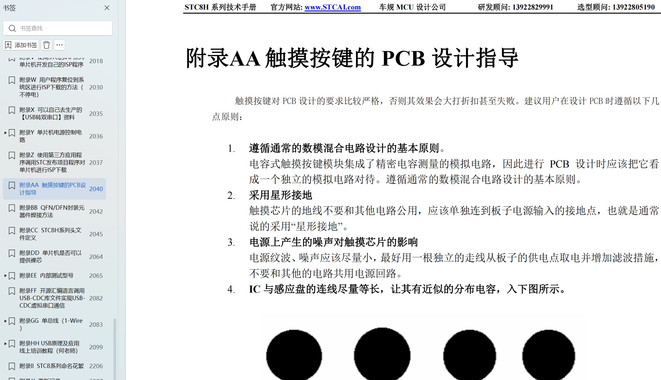

发表于 2025-11-5 09:35:32 | 显示全部楼层
电容变大的话触摸值会等比变大,
触摸时产生差值的百分比基本不变。
想增加触摸时产生差值的百分比需要合理的布线设计

 楼主| 发表于 2025-11-5 14:38:19 | 显示全部楼层
乘风*** 发表于 2025-11-5 09:35
电容变大的话触摸值会等比变大,
触摸时产生差值的百分比基本不变。
想增加触摸时产生差值的百分比需要合理 ...
好的,谢谢
