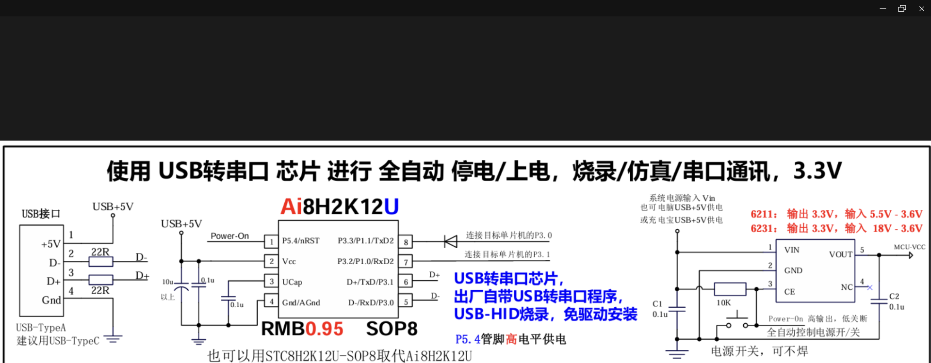

按手册原理图做的电路,
先连接被下载设备,然后再接USB,
会使烧录器芯片P3.2被拉低导致烧录器芯片进入USB下载模式,
这怎么解决?可以在P3.2加个二极管吗

发表于 2025-11-4 21:57:57 | 显示全部楼层
先连接USB,再连接被下载芯片
