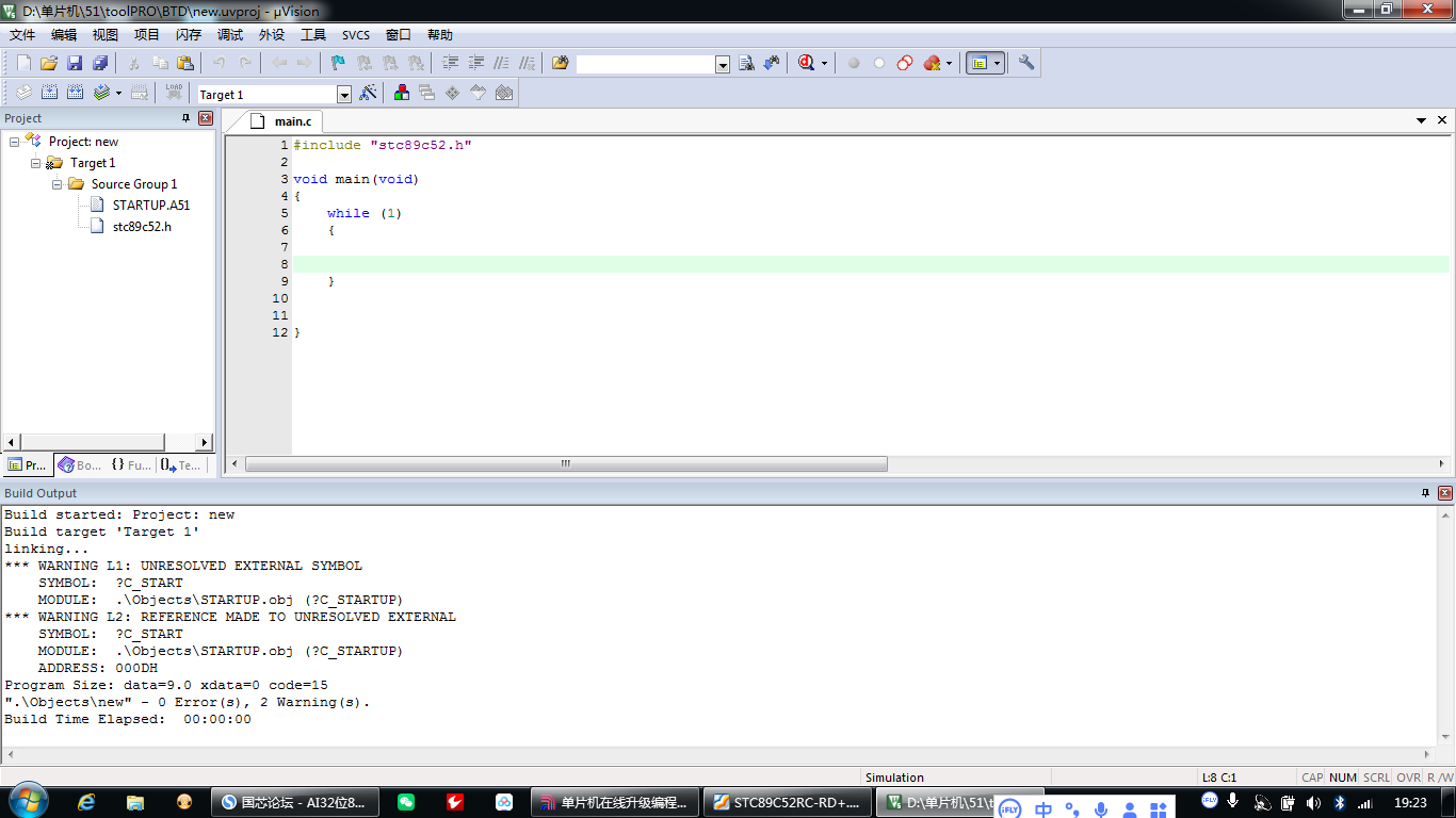

新手刚刚入手,在帖子里实在是找不到相同的问题,只好发出来求救,手敲的代码,有二个警告信息,不知原因,图片如下:

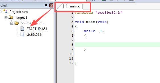

erci*** 发表于 2025-11-4 20:10
工程未包含源文件:
十分感谢大神指点
