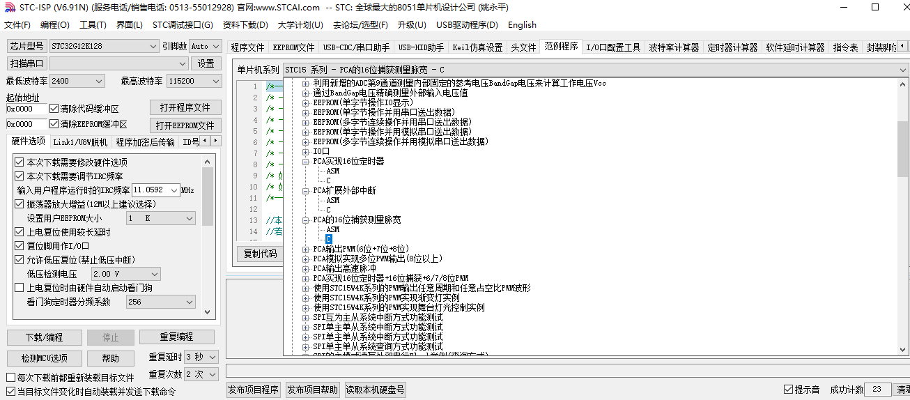

1, STC15W408AS, 提高主频到 30MHz
2, 参考下面的程序

试过了没有用,下载器频率设置为30M
