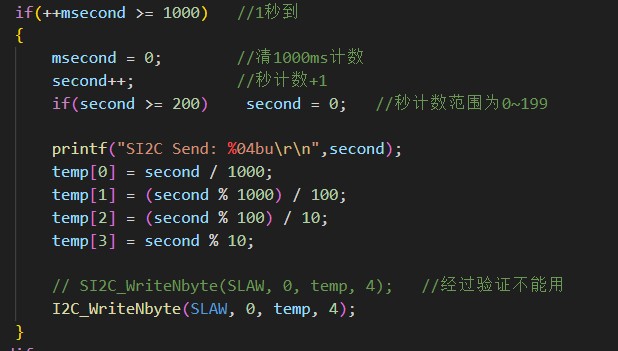

按照下载的这个程序测试,发现采用主机模拟方式的iic,从机无法接收;换成了主机硬件方式的iic可以,那位研究过给个解释,我用了两块开发板进行的验证。

通过软硬件的iic程序比较,软件是有检测从机应答信号的,但是硬件虽然也检测,但是忽略了从机的应答信号,这是主机软硬iic程序的不同点。

差异点在,硬件iic虽然检测从机应答信号,但是是忽略的,软件iic检测从机应答信号,必须有才能下一步。

我很想知道,从机是怎么发送出应答信号的?

硬件从机自动发送应答信号,可以初始化设置好,已经验证完毕。
