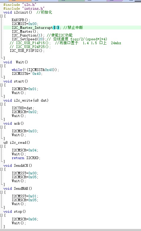

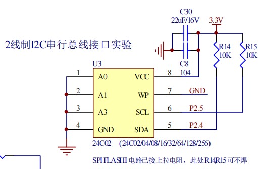

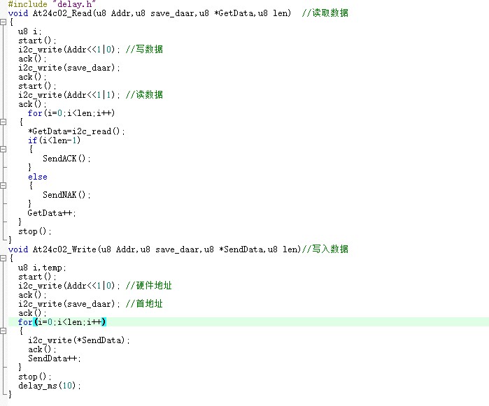

使用stc32的硬件iic与at24c04通讯读写异常

参考32G实验箱例程包里面的例子:28-I2C主机模式访问AT24C02程序
实验箱例程包下载地址:https://www.stcai.com/syx
