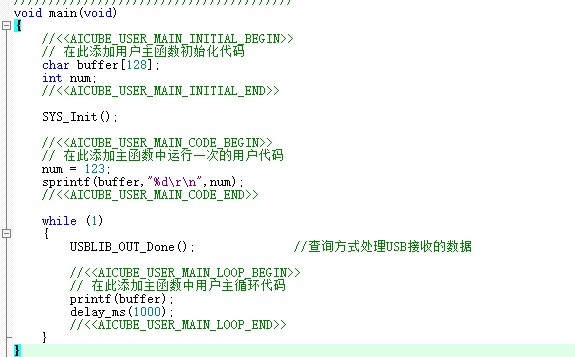

我在用sprintf语句转换时输出的字符显示时总是有一位空格,使得本来三位数字,但必须使用4位来显示,前面总是有个空格,请教高手如何去掉前面的空格?

发表于 2025-11-3 18:26:51 | 显示全部楼层
erci*** 发表于 2025-11-3 17:58
你程序怎么写的呢?
char S[10];                                         //显示缓存
u8 bmq,bmq1,S1;
if(bmq1!=bmq)
   bmq1=bmq;
  sprintf(S,"%4d",bmq);
  LCD_A24(100,30,S,15,0,4);     //显示12*24字符串

LCD_A24这个函数最后的数字3既显示三位时,显示出来是“空格+百位+十位”个位就显示不出来
显示三位sprintf(S,"%4d",bmq); 为什么要用4d呢?自动添加了空格补齐四位,如不需要占位符直接%d  详情 回复 发表于 2025-11-3 18:47

发表于 2025-11-3 18:47:56 | 显示全部楼层
dong*** 发表于 2025-11-3 18:26
char S[10];                                         //显示缓存
u8 bmq,bmq1,S1;

发表于 2025-11-3 20:12:49 | 显示全部楼层
非常谢谢,我忽略了,
