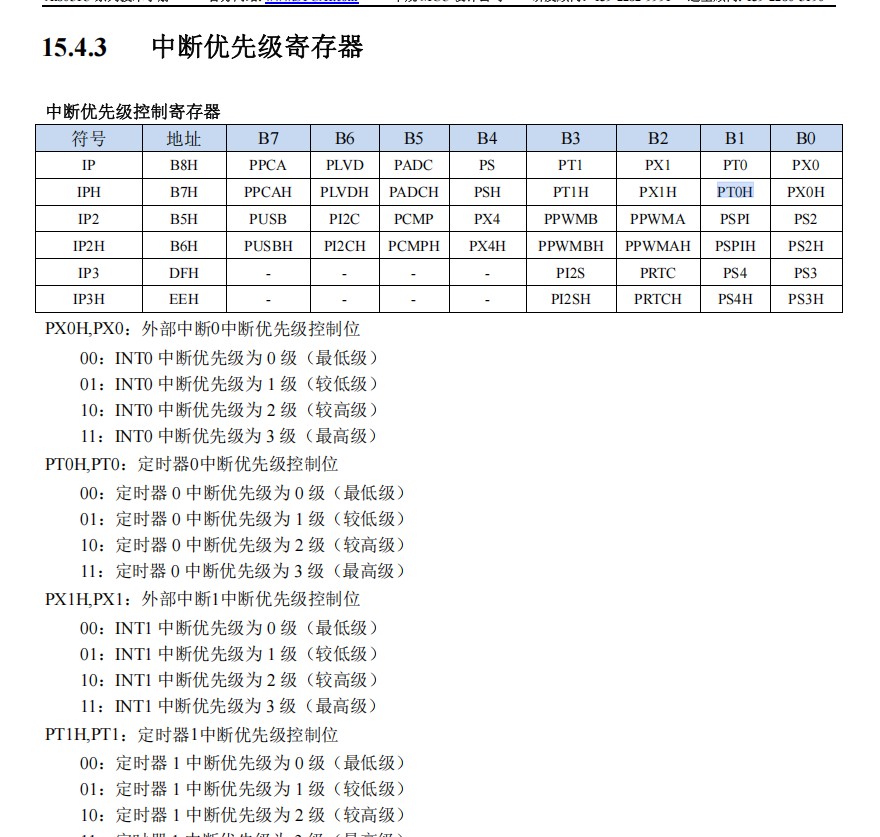

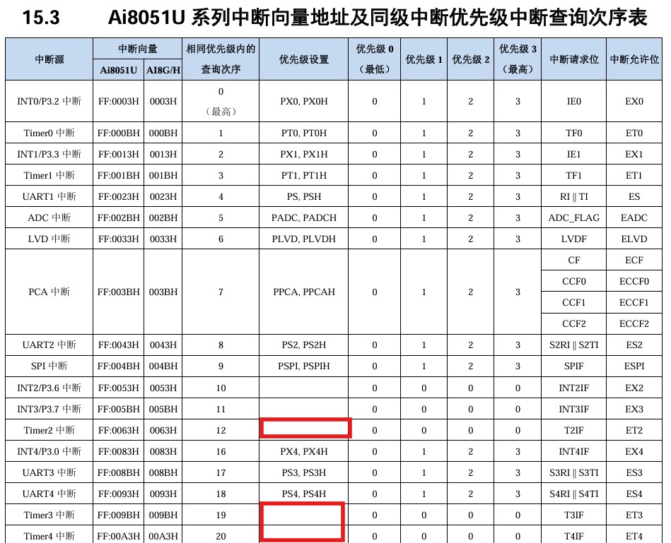

截图202511031258362706.jpg 看了数据手册 似乎只有定时器1和2能设置中断优先级?

发表于 2025-11-3 13:12:25 | 显示全部楼层
应该是不能设置,默认最低

发表于 2025-11-3 13:13:38 | 显示全部楼层
手册这里没有寄存器可以设置

发表于 2025-11-3 13:37:59 | 显示全部楼层
jw*** 发表于 2025-11-3 13:13
手册这里没有寄存器可以设置
好吧 我只能换一下定时器了
