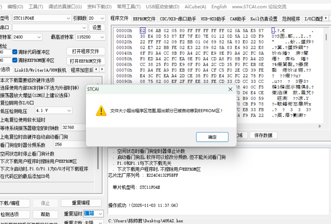

编译没问题了,烧录装程序报这个,有影响吗?
编译时看下CODE大小,STC11F04E是4K  详情 回复 发表于 2025-11-3 13:09

发表于 2025-11-3 13:09:23 | 显示全部楼层

 楼主| 发表于 2025-11-3 13:15:30 | 显示全部楼层
code  4185是不是超了?

发表于 2025-11-3 15:13:47 来自手机 | 显示全部楼层
ieatujrv 发表于 2025-11-3 13:15
code  4185是不是超了?
4k最大是4096,4185肯定超
