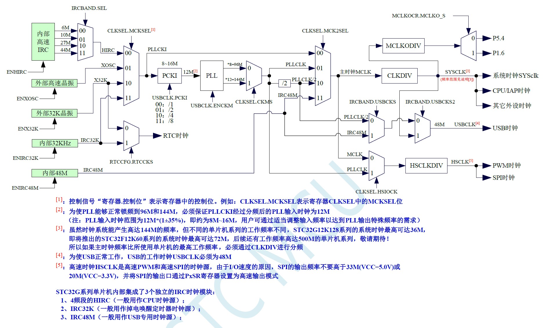

我测试的结果有些片子能到180MHZ有些到不了会差一点点 大概178MHZ左右就上不去了 ,有没有办法可以全部达到180MHz ,或者换别的哪种型号的可以实现

存在制造误差和个体差异
不要运行在接近极限参数的状态下
否则可能不稳定或出现不可预知的问题
极限频率:16M*12=192M
不同的外设也有不同的频率限制
HSPWM时钟最高144M@105℃/138M@125℃
HSSPI时钟最高144M
CPU时钟最高35M
IO速度最高12~36M(取决于电压和IO设置)
