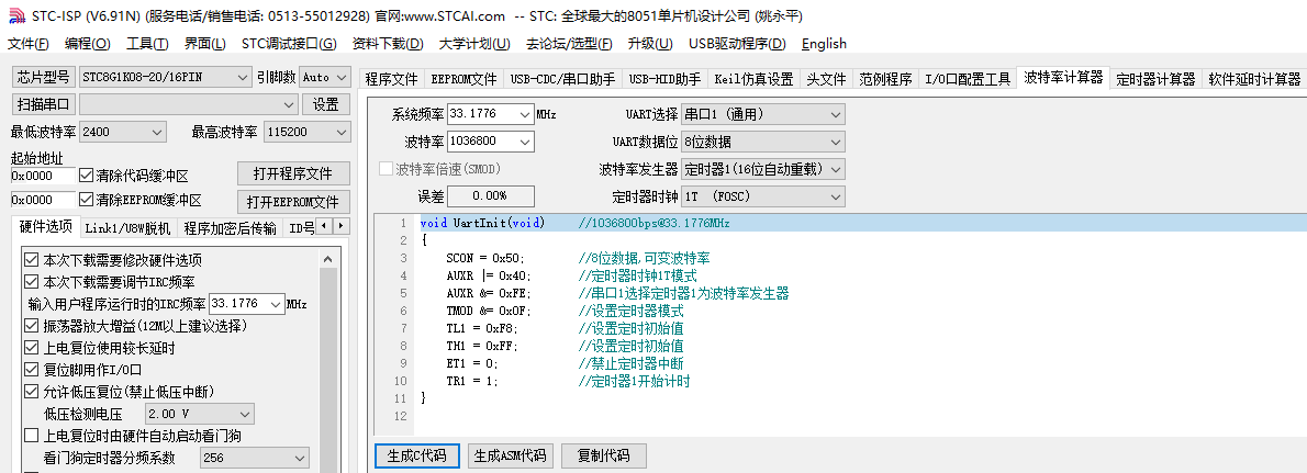

各位大神,我现在要20ms传输2400个字节,用串口发送,波特率设置为1036800,会不会太快导致不稳定或者损坏芯片,多谢

下载软件上的串口助手,波特率可以按照您的要求设置:
多谢,大佬  发表于 2023-5-5 11:49
