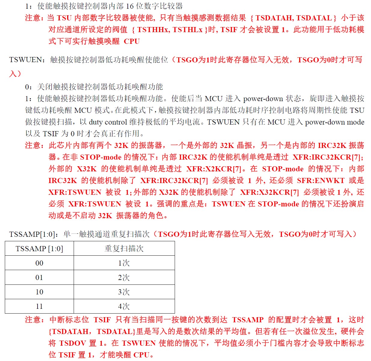

还有就是能看一下为什么我这里触摸唤醒不起作用吗

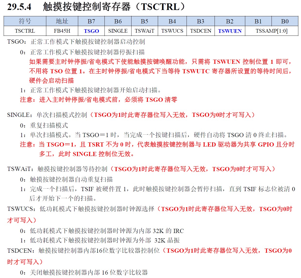

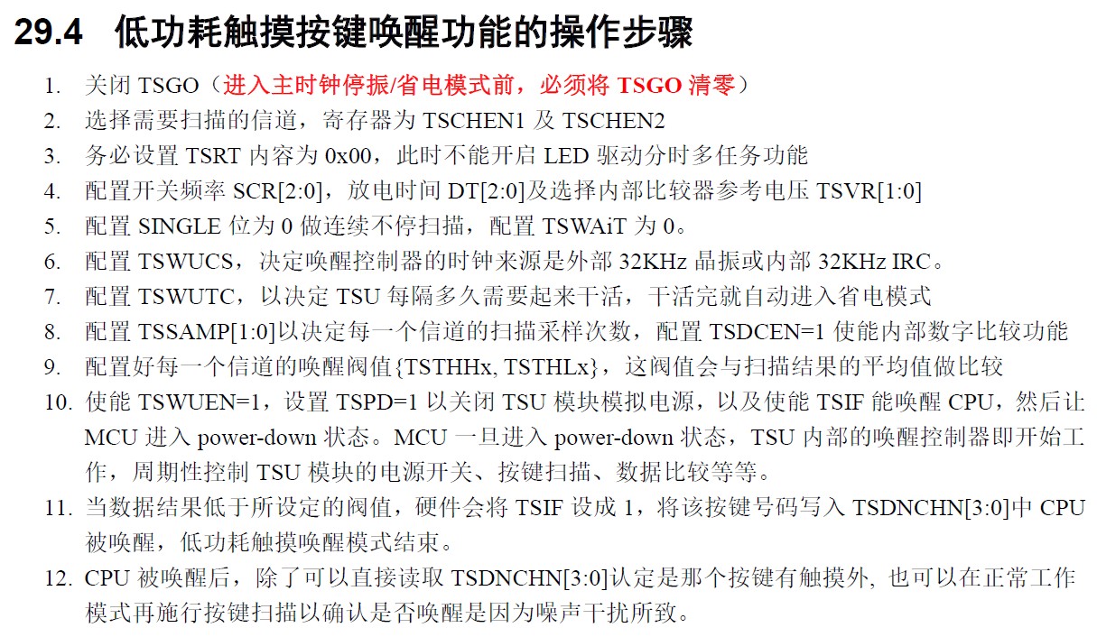

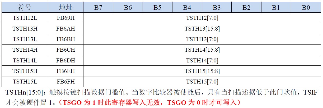

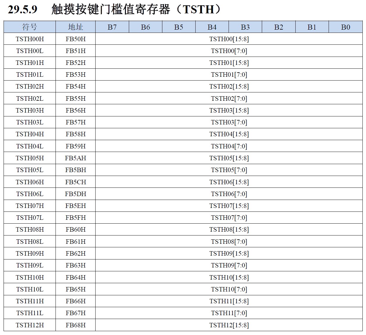

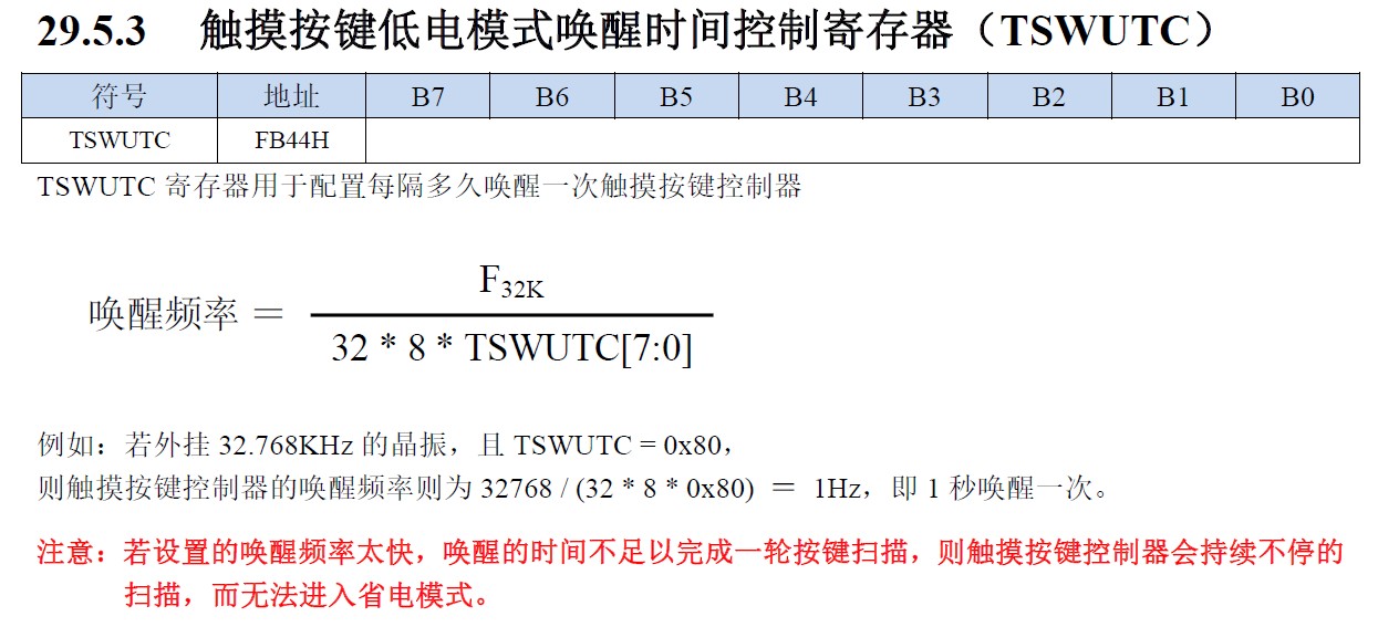

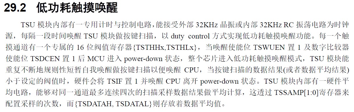

数据手册中和触摸唤醒相关的内容如下,注意红字说明 [attachimg]119959[/attachimg] [attachimg]119960[/attachimg] [attachimg]119961[/attachimg] [attachimg]119962[/attachimg] [attachimg]119963[/attachi  详情 回复 发表于 2025-11-4 17:13

发表于 2025-11-4 17:13:07 | 显示全部楼层
HyunYon*** 发表于 2025-11-4 14:06
我查一下
