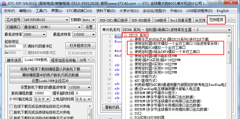

模拟串口方式通常如下:
1、定时器中断三倍采样接收、发送,一个定时器就可以做一个全双工串口,IO任意用,但是波特率不能太高,不建议超过19200(主频24MHz或以上,定时器中断优先级最高)。当波特率9600时,一个定时可以做4~8个模拟串口,非常可靠的,以前我做工控类串口卡,就是这样做的,一个硬件串口接上位机,3个硬件串口提供高速串口,4~8个模拟全双工串口提供1200~9600的波特率。
2、用一路PCA接收,一路PCA发送,可以做一个全双工串口,必须使用PCA输入、输出的IO,波特率可以达到115200(主频24MHz或以上,PCA中断优先级最高)。
3、用两路STC8H、STC32G的PWM做全双工串口,跟上述PCA做的一模一样。
STC-ISP的范例程序里STC15系列例子就有,已经是十年前写的例程了:
