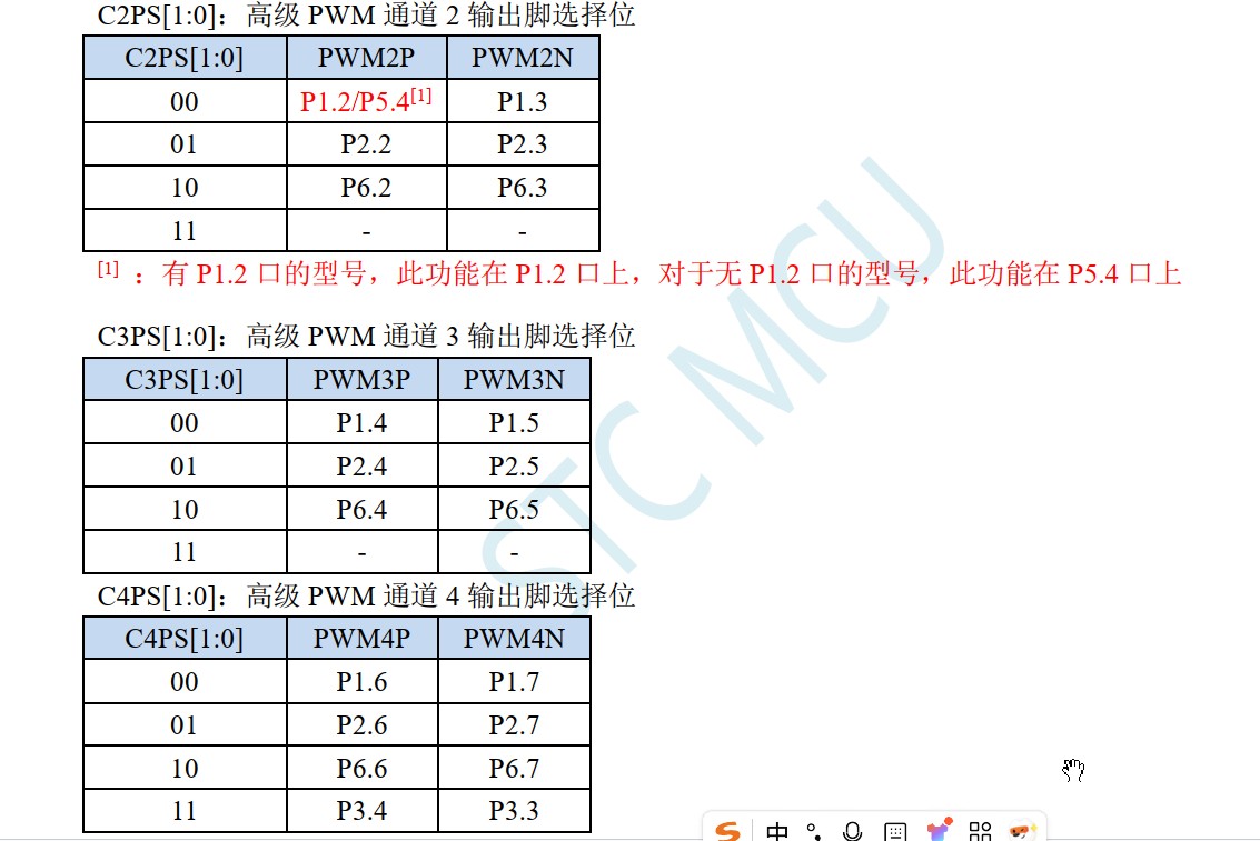

你的PWMA_CCER给错了,你用的ccer2是控制oc3和oc4的,需要使用 PWMA_CCER1 |= 0x50; //打开oc2通道使能

2句黑色的肯定是错的,通道1是可以正常运行的,按道理我们加了:
PWMA_CCER1 |= 0x50;                                                 // //打开oc2通道使能,开启输出比较通道,双路互补输出
PWMA_ENO |= 0X0F;           //使能PWM2n通道输出(P1.0---P1.3)
再加上默认:
PWMA_PS = 0x00;                                                        //通道1PWM1P引脚切换到P1.0,1N脚P1.1,通道2输出脚
                                                                                        //默认PWM2P脚P1.2,PWM2N脚P1.3
应该P0---P3  这4个LED都是呼吸灯啊?我不知道哪里没有设置对。。。。。。。。。。。

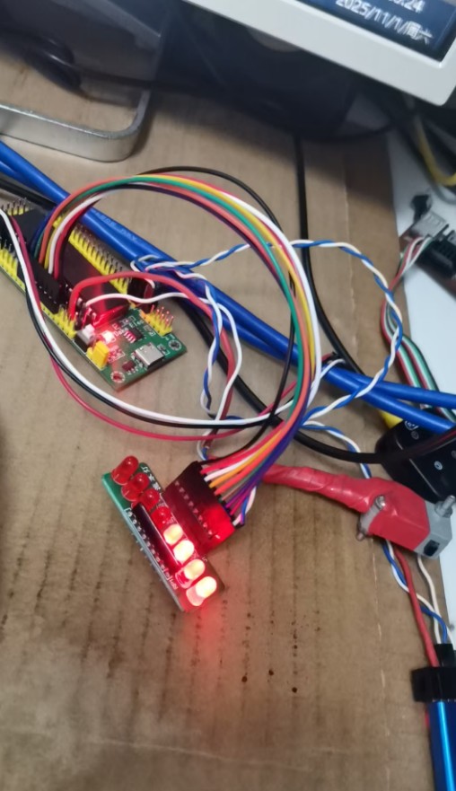

这样就是P10P11的LED正常呼吸灯,P12P13就长亮,不会呼吸.....但灯的位置是对的

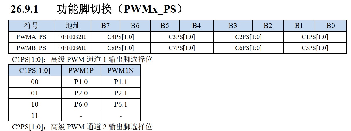

但是实际是有问题的:
PWMA_PS = 0x00;
现在发现通道2和通道3的默认脚位错乱了:
我现在是用通道3,应该默认脚位是P1.4P1.5
但实际上LED是在P1.2P1.3上工作
//PWMA_PS = 0x01;                                                //PWM1P引脚切换到P2.0
2672
3479
3479
 楼主| 发表于 2025-11-1 17:47:14 | 显示全部楼层
其实我折腾了一天,都是想用通道2 ,但是怎么都不能让通道2正常工作,我读手册的水平太低,只能按照以前摸索过的通道1+通道3来搞
但是一认真,就发现通道3的默认脚位不是P1.2和P1.3,再加上一直没搞懂通道2的设置,真不知道是怎么回事?
哪位大侠,指点一下,万分感谢。。。。。。。。。。。。
