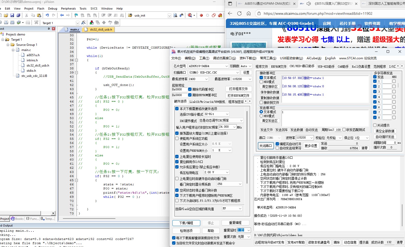

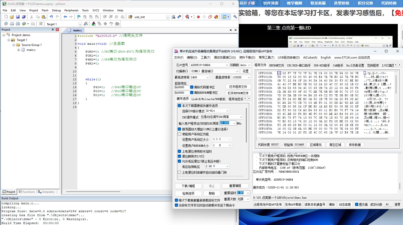

发表于 2025-11-1 11:38:31 | 显示全部楼层 |阅读模式
第三集:点亮第一个LED
代码:
#include "Ai8051U.h" //调用头文件
void main(void) //主函数
        P0M0=0; //P0端口(P00-P07)为准双向口
        P0M1=0;
        P4M0=0; //P4端口为准双向口
        P4M1=0;
        while(1)
                P40=0;       //P40端口输出0V
                P00=0;         //P00端口输出0V
                P01=0;         //P01端口输出0V
[/url]
03.zip
44.7 KB, 下载次数: 4

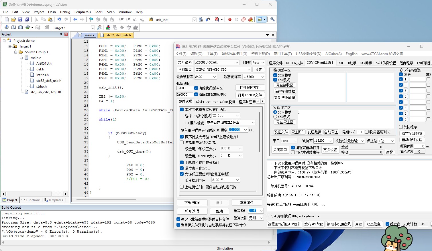

发表于 2025-11-5 17:25:10 | 显示全部楼层
第四集:USB不停电下载
代码:
#include "stc32_stc8_usb.h"  //调用头文件
char *USER_DEVICEDESC = NULL;
//char *USER_STCISPCMD = "@STCISP#";
    P_SW2 |= 0x80;     //B7位写1,使能访问XFR
    P0M1 = 0x00;   P0M0 = 0x00;
    P1M1 = 0x00;   P1M0 = 0x00;
    P2M1 = 0x00;   P2M0 = 0x00;
    P3M1 = 0x00;   P3M0 = 0x00;
    P4M1 = 0x00;   P4M0 = 0x00;
    P5M1 = 0x00;   P5M0 = 0x00;
    P6M1 = 0x00;   P6M0 = 0x00;
    P7M1 = 0x00;   P7M0 = 0x00;
    usb_init();
    IE2 |= 0x80;
    EA = 1;
    while (DeviceState != DEVSTATE_CONFIGURED);
    while(1)
        if (bUsbOutReady)
            USB_SendData(UsbOutBuffer,OutNumber);
            usb_OUT_done();
                P40 = 0;
                P00 = 0;
                P02 = 0;
                //P01 = 0;
04.zip
2.23 MB, 下载次数: 2

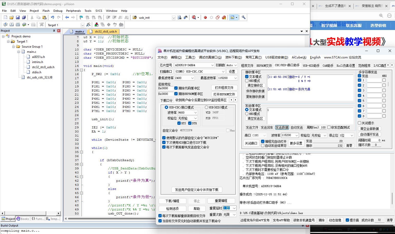

发表于 2025-11-15 11:57:37 | 显示全部楼层
第五集:C语言基础
代码:
#include "ai8051u.h"                        //调用头文件
#define u8 unsigned char
#define u16 unsigned int
u8 X = 200;  //初始状态
u8 Y = 10;  //初始状态
void main(void)
        usb_init();                                     //USB CDC 接口配置
    IE2 |= 0x80;                                    //使能USB中断
    EA = 1;                                                                                        //IE |= 0X80;
        while (DeviceState != DEVSTATE_CONFIGURED);     //等待USB完成配置
        while(1)
        if (bUsbOutReady)                                                        //如果接收到了数据
            //USB_SendData(UsbOutBuffer,OutNumber);   //发送数据缓冲区,长度(接收数据原样返回, 用于测试)
            if( X && Y )
                                printf("条件为真");
                        else
                                printf("条件为假");
                    //printf("X / Y =%u \r\n",(u16)(X/Y));
                        //printf("X %% Y =%u \r\n",(u16)(X%Y));
            usb_OUT_done();
                //P40 = 0;        //P40端口输出0V
                //P00 = 0;        //P00端口输出0V
                //P02 = 0;        //P02端口输出0V
                //P01 = 0;        //P01端口输出0V
05.C语言基础.zip

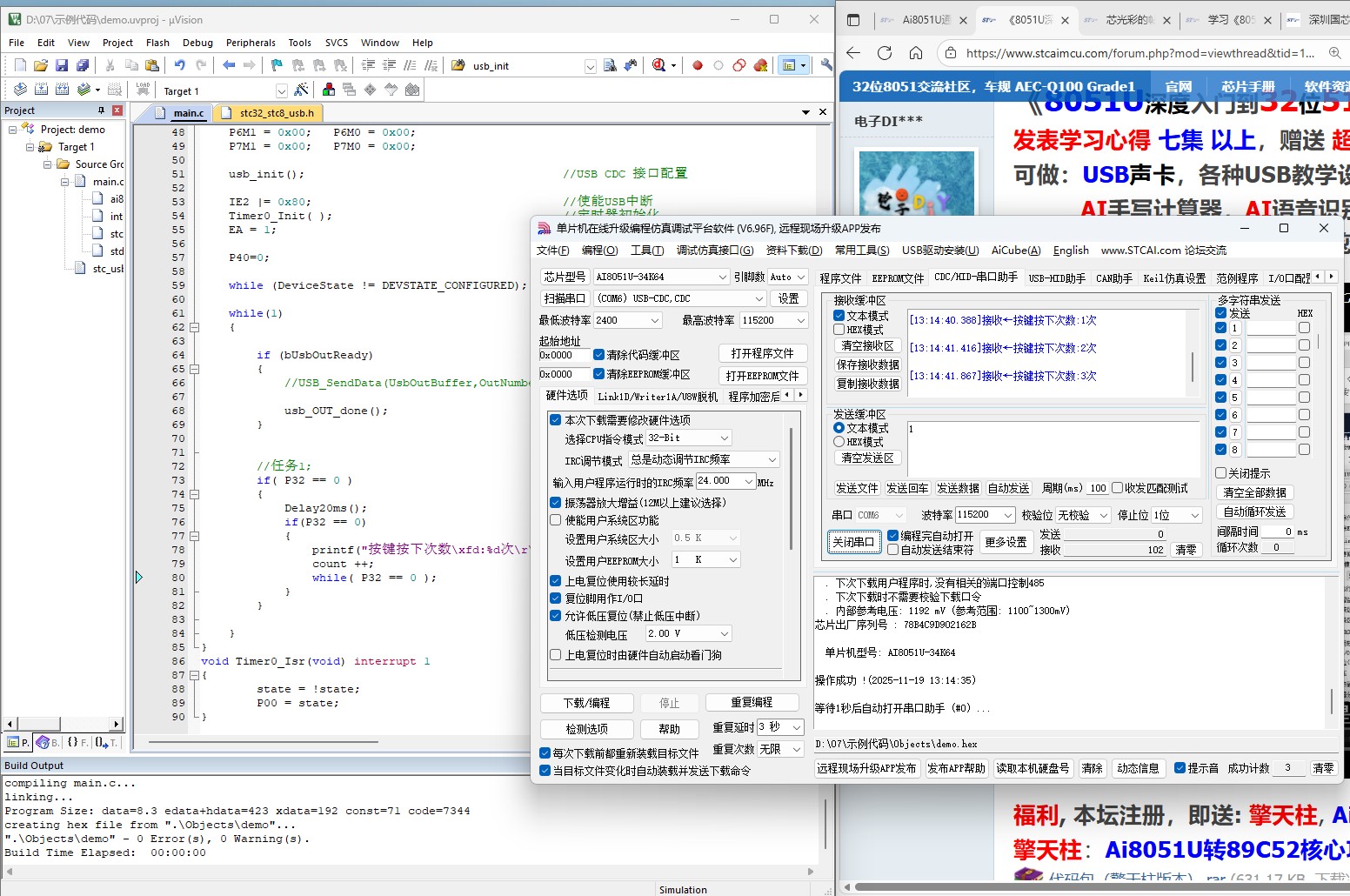

发表于 2025-11-19 14:27:04 | 显示全部楼层
第7集:定时器中断
代码:#include "ai8051u.h"                        //调用头文件
u8 state = 0;                                         //初始状态
u8 Run_State = 0;                                //运行状态
void Delay20ms(void)        //@24.000MHz Delay20ms();
        unsigned long edata i;
        _nop_();
        _nop_();
        i = 119998UL;
        while (i) i--;
//void Timer0_Init(void)                //3秒@24.000MHz
//        TM0PS = 0X5B;                        //设置定时器时钟预分频 ( 注意:并非所有系列都有此寄存器,详情请查看数据手册 )
//        AUXR &= 0X7F;                        //定时器时钟12T模式
//        TMOD &= 0XF0;                        //设置定时器模式
//        TL0 = 0x3F;                                //设置定时初始值
//        TH0 = 0x01;                        //设置定时初始值
//        TF0 = 0;                                //清除TF0标志
//        TR0 = 1;                                //定时器0开始计时
//        ET0 = 1;                                //使能定时器0中断
//        //TM0PS = 91
//        //12T    /12
//        //TH0-TL0 = 319
void Timer0_Init(void)                //500微秒@24.000MHz
        AUXR |= 0x80;                        //定时器时钟1T模式
        TMOD &= 0xF0;                        //设置定时器模式
        TL0 = 0x20;                                //设置定时初始值
        TH0 = 0xD1;                                //设置定时初始值
        TF0 = 0;                                //清除TF0标志
        TR0 = 1;                                //定时器0开始计时
void main(void)
        int count=1;                                                                                //按键计数变量
        WTST = 0;                                                                                  //设置程序指令延时参数,赋值为0可将CPU执行指令的速度设置为最快
    EAXFR = 1;                                                                                 //扩展寄存器(XFR)访问使能
    CKCON = 0;                                                                                 //提高访问XRAM速度
//        Timer0_Init( );                                                                        //定时器初始化
        P40=0;
        while(1)
            usb_OUT_done();
//                //任务1;
//                if( P32 == 0 )                                                                         //判断按钮P32是否按下
//                        Delay20ms();                                //延时20ms消抖
//                        if(P32 == 0)
//                                printf("按键按下次数\xfd:%d次\r\n",(int)count);
//                                count ++;
//                                while( P32 == 0 );                          //等待P32松开
//                //任务2:灯按一下点亮三秒后熄灭
//                        if(P32 == 0)
////                                printf("按键按下次数\xfd:%d次\r\n",(int)count);
////                                count ++;
//                                P00 = 0;
//                                Timer0_Init( );
                //任务3:救护车灯控制器
                        if( P32 == 0 )
                                Run_State = !Run_State;                                        //运行状态取反
                                if(Run_State == 1)                       //运行
                                        Timer0_Init();                                                //关闭定时器
                                else
                                        TR0 = 0;
                                        P00 = 1;
                                        P01 = 1;
//                                P00 = 0;
//                                Timer0_Init();
void Timer0_Isr(void) interrupt 1                                 //3s执行一次
                state = !state;
                P00 = state;
            P01 = !state;                                                                                        //定时器0关闭计时
07.zip
92.11 KB, 下载次数: 2

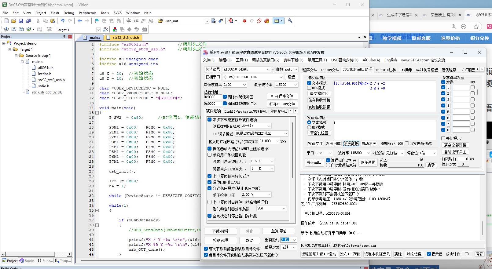

void main(void)
        Sys_init();
        P40=0;
        while(1)
            usb_OUT_done();

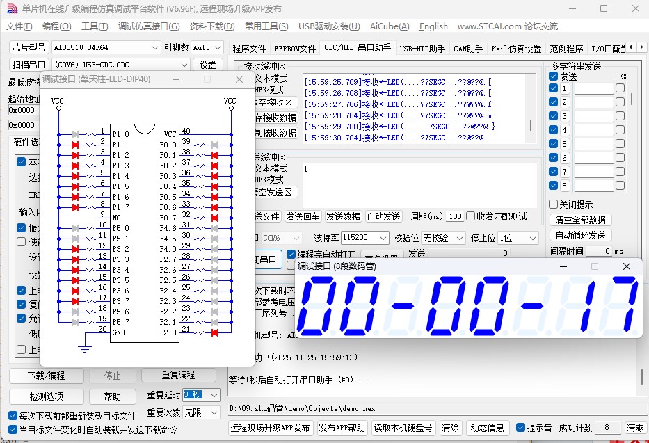

第九集:数码管
代码:
#include "io.h"

微信视频2025-11-25_160239_001.mp4
285.46 KB, 下载次数: 1
微信视频2025-11-25_160348_988.mp4
353.52 KB, 下载次数: 1
微信视频2025-11-25_160356_019.mp4
502.86 KB, 下载次数: 0
09.zip
157.64 KB, 下载次数: 1
