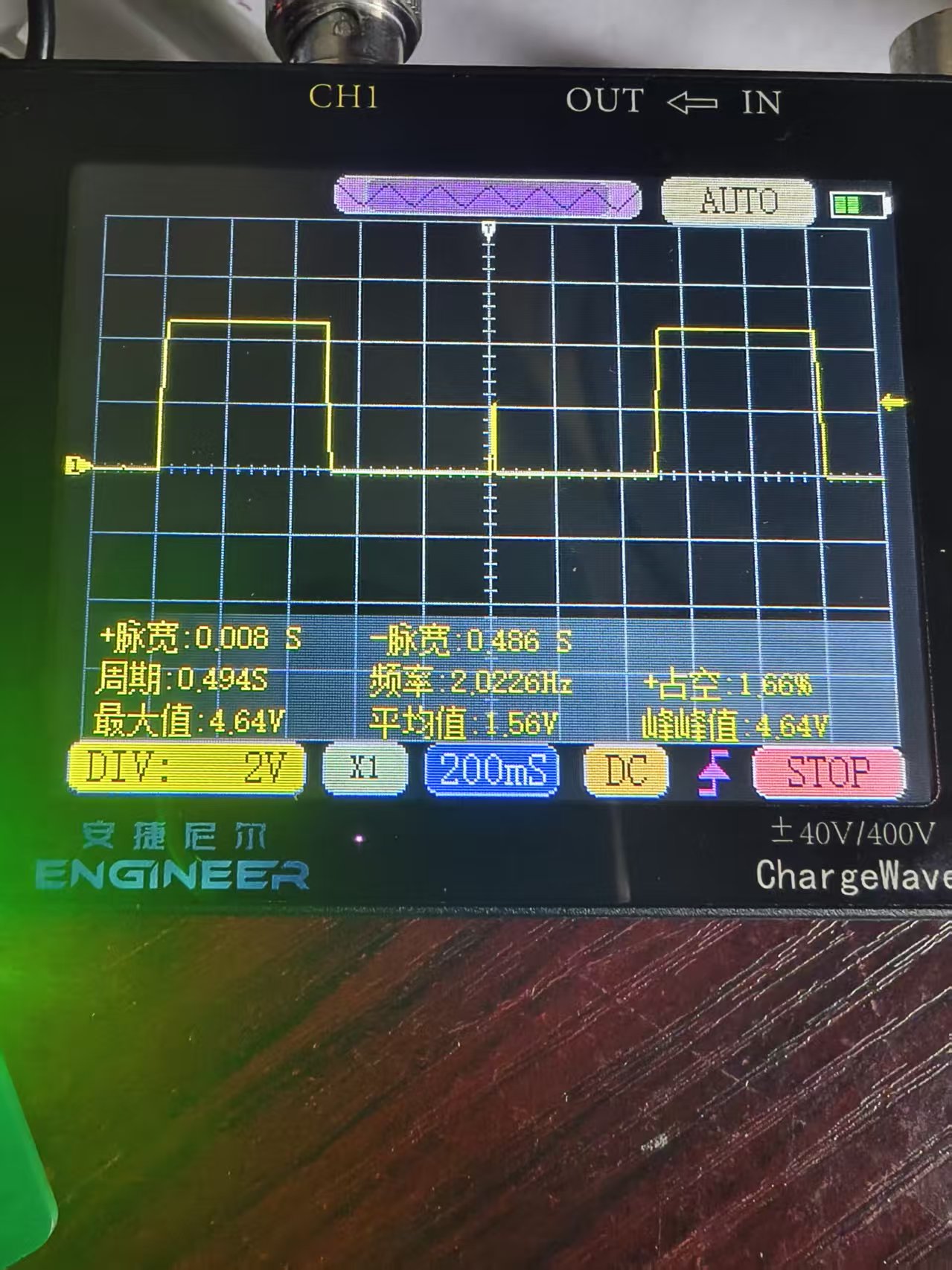

发表于 昨天 12:44 | 显示全部楼层

发表于 昨天 12:49 | 显示全部楼层
按想法P12、P13、P14应该依次点亮,然后再依次熄灭的,但是下载到板子上以后不是这样的

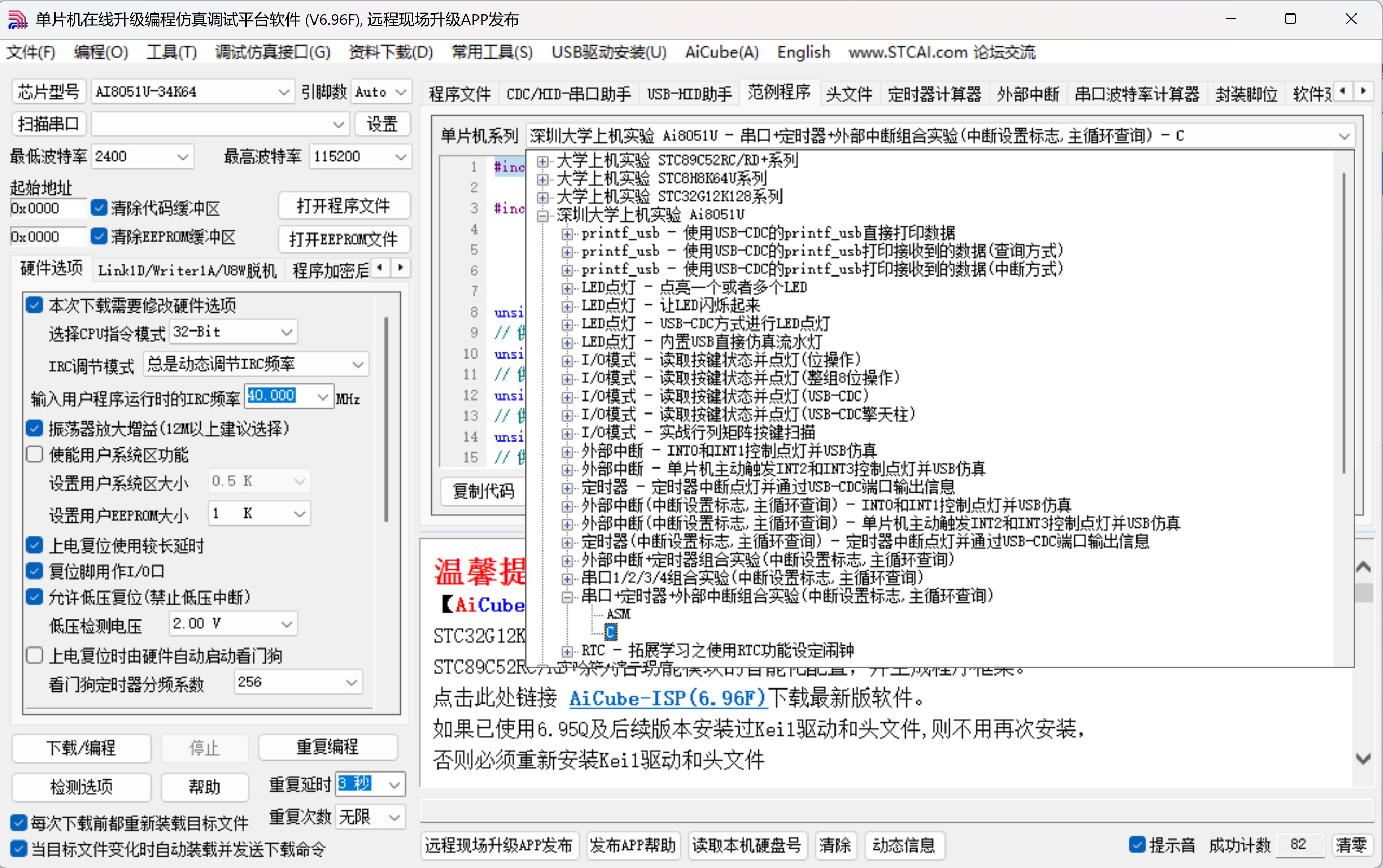

  • 打卡总天数:225
  • 最近打卡:2025-11-01 08:22:10
792
20133
发表于 昨天 14:05 | 显示全部楼层
从下面这个程序框架开始,定时器2可以打开8位预分频,定时更长

发表于 昨天 16:30 | 显示全部楼层
P13的波形这样
2.mp4
911.61 KB, 下载次数: 1
