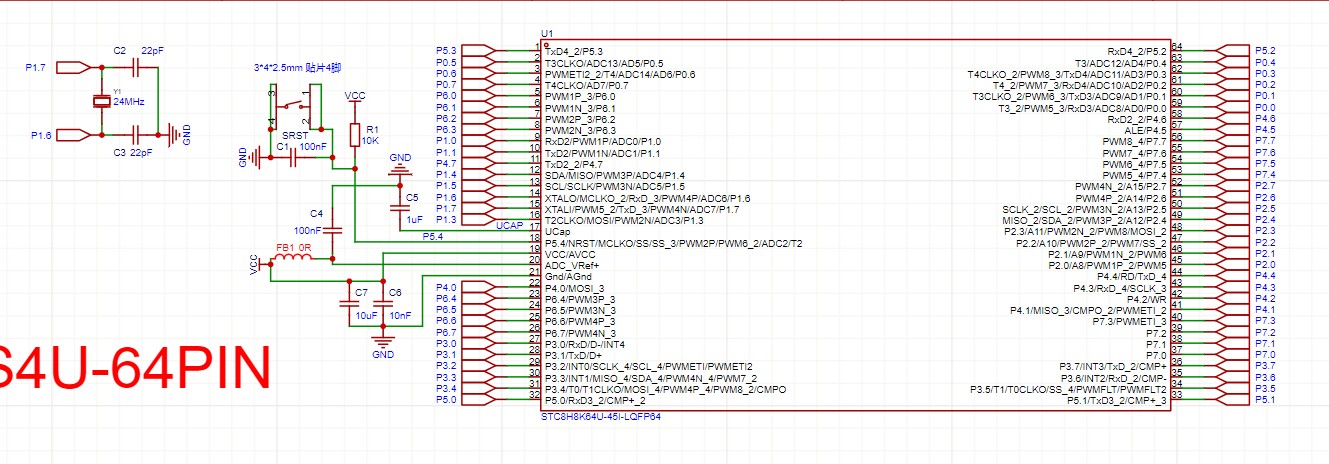

我的板子老是烧录不进去,我只焊了以下部分,把磁珠换成了0R电阻,然后使用USB转TTL模块烧录,一直显示正在检测单片机,烧录不进去,困扰了我很长时间,有大佬知道吗? 截图202510311938328975.jpg

没看出导致下载失败的问题,但建议取消R1和C1,内部有上电复位电路,不需要外部RC复位

Debu*** 发表于 2025-11-1 09:38
没看出导致下载失败的问题,但建议取消R1和C1,内部有上电复位电路,不需要外部RC复位 ...
好的好的谢谢
