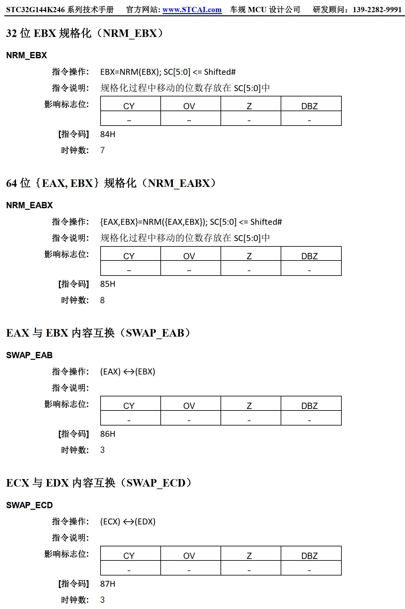

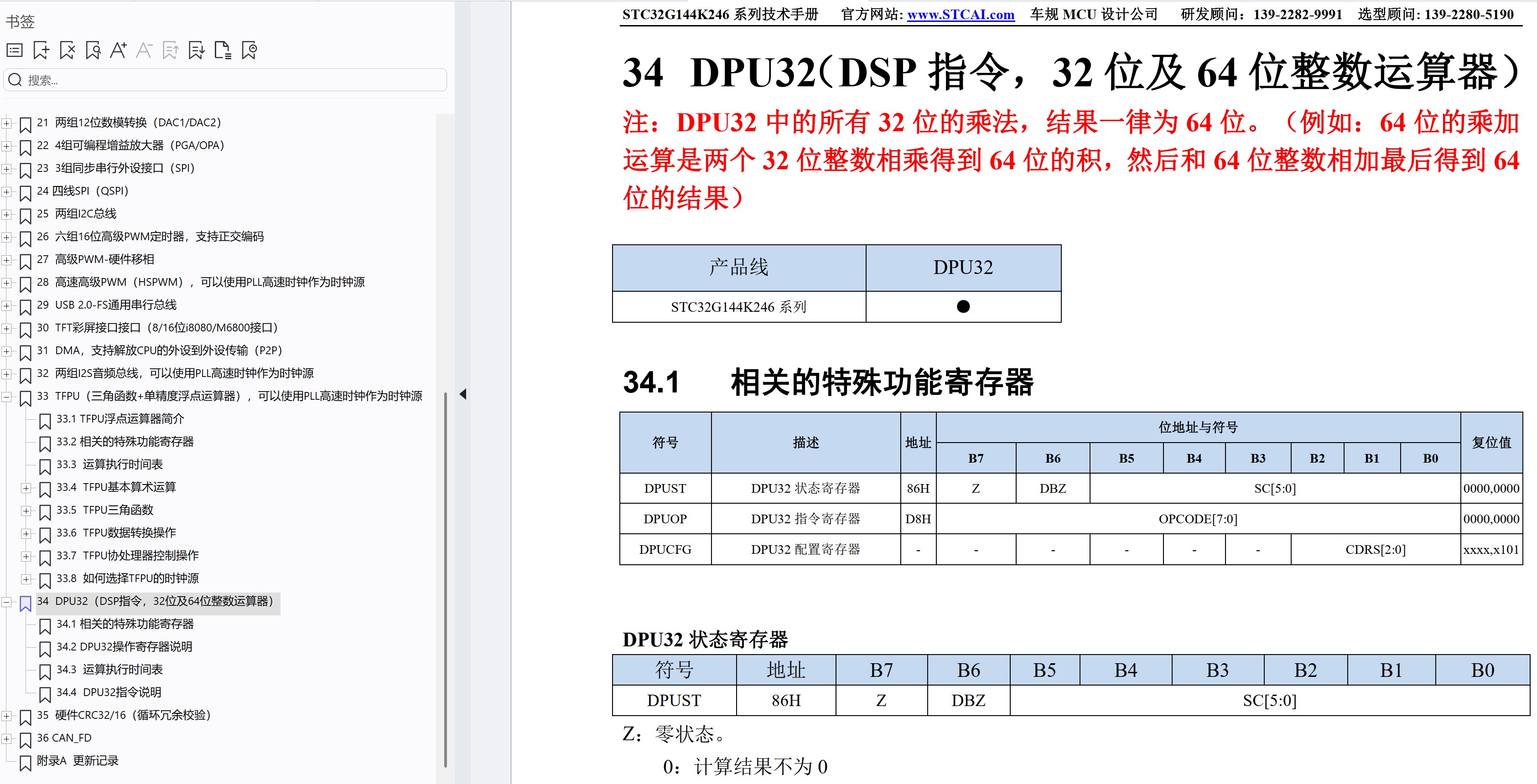

DSP,51的DSP来了, 100MHz, STC32G144K246

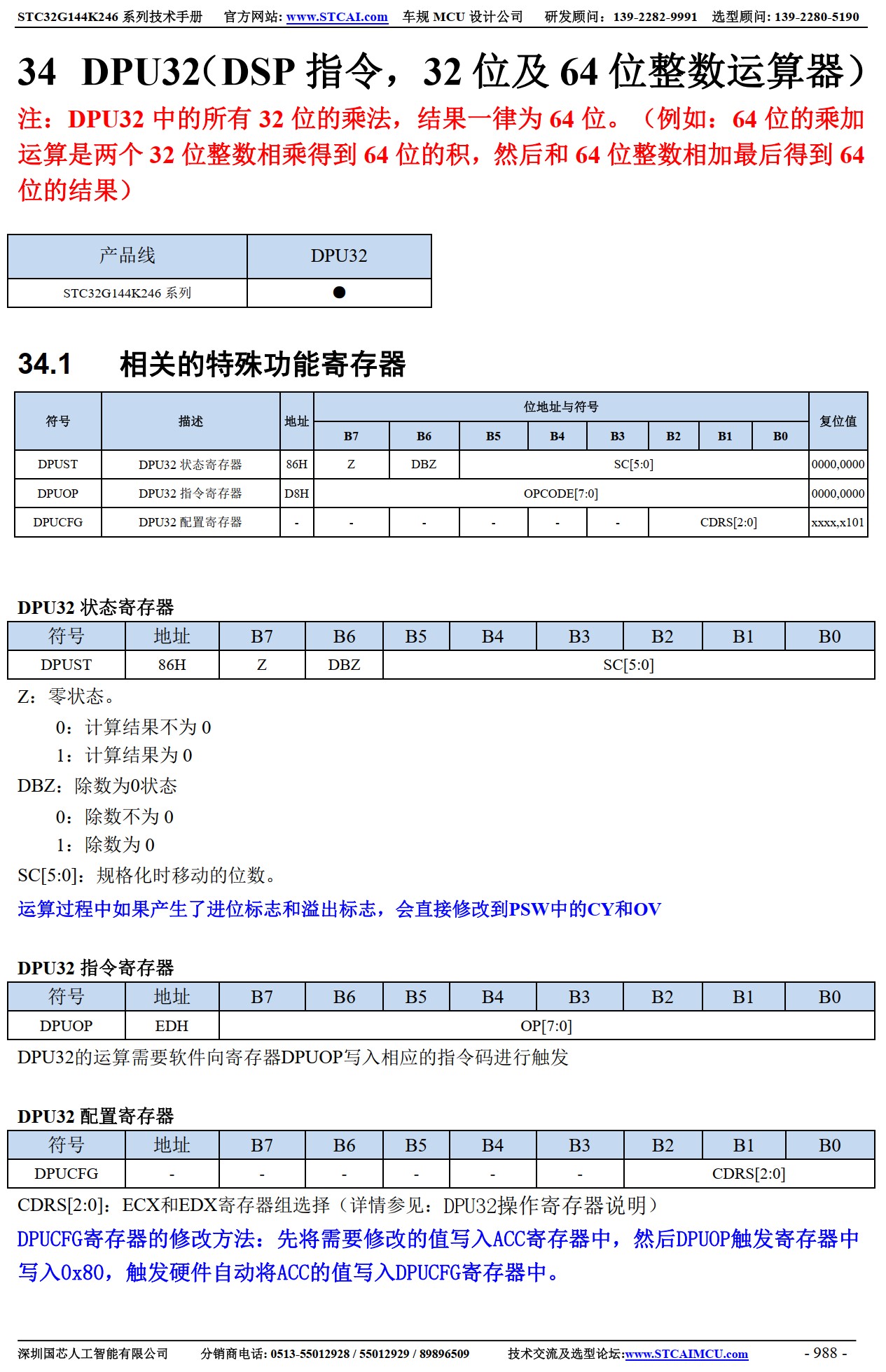

DSP 与 CPU系统时钟 同频, STC32G144K246,51 的 DSP 来了

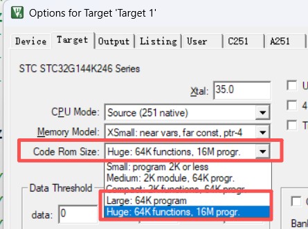

LIB需要根据工程的代码空间大小模式选择合适的LIB库
可以通过查看Target选项卡中的Code Rom Size类型来选择,通常来讲,
如果需要使用全部的246K代码空间,选择HUGE模式的LIB库即可
以下例程也以HUGE模式下LIB库进行使用举例

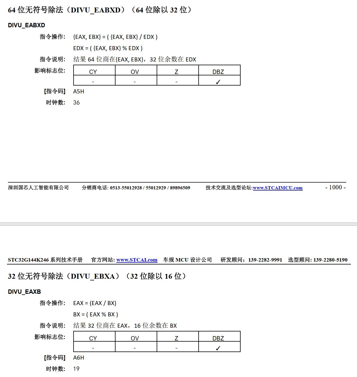

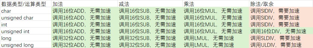

因为STC32所使用的C251核心,本身带有1T指令的加法/减法/乘法指令集,(C251除法指令集16位消耗6个时钟,32位消耗10个时钟)
所以LIB中仅将加速了有符号整形除法,无符号长整形除法,有符号长整型除法这三类
其余使用C251默认指令集进行计算,因为其默认指令集的除法为无符号除法,所以大部分都需要进行加速
可以通过删除/禁用掉LIB库来测试运算是否正确
以下为测试程序的输出,下载时钟选择24MHz,串口波特率选择为115200bps即可:
可以看到计算结果是和预期一样,正确的
速度测试中,使用1000次循环测试不同数据类型的除法运算,在P60上输出的高电平宽度即为运算时间
测试中,使用了DSP32的程序(使用LIB库)的,耗时2.83ms@120Mhz
未使用DSP32的程序,耗时4.86ms@120Mhz
