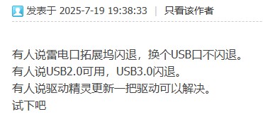

发表于 2025-10-31 17:41:11 | 显示全部楼层
闪退问题参考:
也可以试下这个:
https://www.stcaimcu.com/forum.p ... 9175&pid=192913
