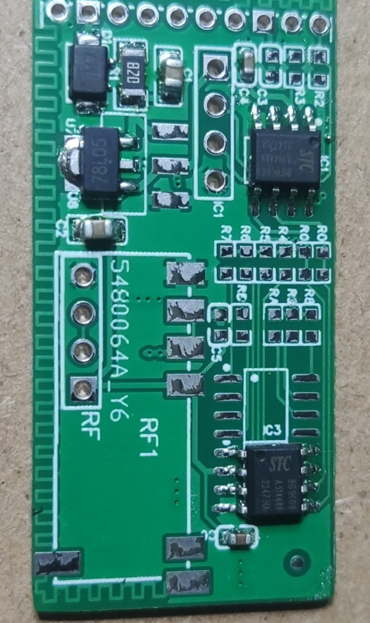

现使用2个STC8G型号,下载程序时无法下载,提示通讯超时(此时用的是未烧录过的新MCU,如果MCU是烧录过的就正常下载)这需要在哪里设置才可以吗?请领导们指导下,谢谢

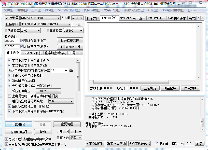

发表于 2023-5-5 16:14:10 | 显示全部楼层
问题已找到原因,感谢梁工,感谢版主,
这款SOP8芯片出厂有自带程序(类似跑马灯自检程序)所以用2个全新芯片下载其中一个的时候,另一个芯片因为有跑马灯自检程序运行,3.0和3.1口会拉低,造成通讯超时下载失败,这里就解开了我一开始说的烧录过的芯片可以下载的疑问了(因为我下载过的程序3.0和3.1口是空闲的,不发出干扰信号了)

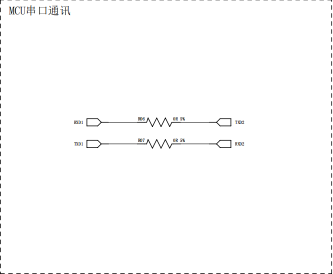

发表于 2023-5-4 11:23:50 | 显示全部楼层
实际原理图的PDF发上来才好分析

发不了图片,下载具体提示信息是这样的
正在检测目标单片机 ...
  单片机型号: STC8G1K08-8PIN
  固件版本号: 7.3.13U
当前芯片的硬件选项为:
  . 系统ISP工作频率: 23.981MHz
  . 内部振荡器的频率未调节
  . 掉电唤醒定时器的频率: 36.525KHz
  . 振荡器放大增益使能
  . P3.2和P3.3与下次下载无关
  . 上电复位时增加额外的复位延时
  . 复位引脚用作普通I/O口
  . 检测到低压时不复位,可产生低压中断
  . 低压检测门槛电压 : 2.70 V
  . 上电复位时,硬件不启动内部看门狗
  . 上电自动启动内部看门狗时的预分频数为 : 64
  . 空闲状态时看门狗定时器停止计数
  . 下次下载用户程序时,将用户EEPROM区一并擦除
  . 下次下载用户程序时,没有相关的端口控制485
  . 下次下载时不需要校验下载口令
  . 内部参考电压: 1189 mV (参考范围: 1100~1300mV)
  . 内部安排测试时间: 2023年1月14日
  固件版本号: 7.3.13U
开始调节频率 ...
通信超时 !(2023-05-05 13:25:48)
目前2个MCU只共用的电源5V和GND,然后RXD1直接连接TXD2,,TXD1直接连接的RXD2,其他没有贴元件,
新的没用过的芯片提示就上上边的通讯超时,,如果拆下来下载一次,再放回PCB板上再下载的话就能正常下载了

高级模式可以上传图片,这两个是图片,谢谢
下载提示
下载提示
PCB只贴了2个芯片
PCB只贴了2个芯片

发表于 2023-5-5 14:21:23 | 显示全部楼层
每天不*** 发表于 2023-5-5 14:13
您用的是什么工具烧录的?如是我们原厂的烧录工具,TXD和RXD不需要交叉接
2个芯片用了串口通讯了,交叉接的,如果不交叉接的话,下载的时候同时识别2个芯片
全新芯片不能下载,用下载过的芯片是可以的.这里有点搞不懂,下载的同时配置了什么配置?
烧录工具的话换了好几个也试过了,原厂的那个烧录器没在这边,所以没用原厂的试
感谢回复,谢谢
发表于 2023-5-5 14:28:07 | 显示全部楼层
您用的是什么工具烧录的?如是我们原厂的烧录工具,S-TXD对你的TXD, S-RXD对你的RXD ...
找到原厂烧录工具了,刚试了下也下载不了,是2个芯片,下载的时候
TXD对芯片1的TXD(但是同时对应这芯片2的RXD了)
RXD对芯片1的RXD(也对应了芯片2的TXD了)
