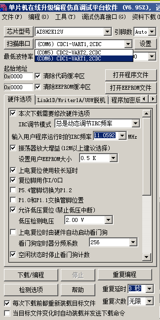

1.东西刚买的,紫色 V1.2版的。我在用STC-ISP  STC-ISP-v6.95C.exe,更新的时候,选错了,也许选了89C52,因为烧录的是89C52,当时程序跑了下。
哈哈,哎第一次更新就坏了。
2.现在进不了你们说的USB-Writer。驱动怎么安装,都是CDC1-UART1。
3.更新方法是按住那个键,再插拔一次那个插针。。。,其实实验了很多次啊。
4.后来我怎么选,都不行,,,说正在等待HID-ISP ...
5.是不是按照传统的焊个TX,RX,接 CH340也许能更新固件?

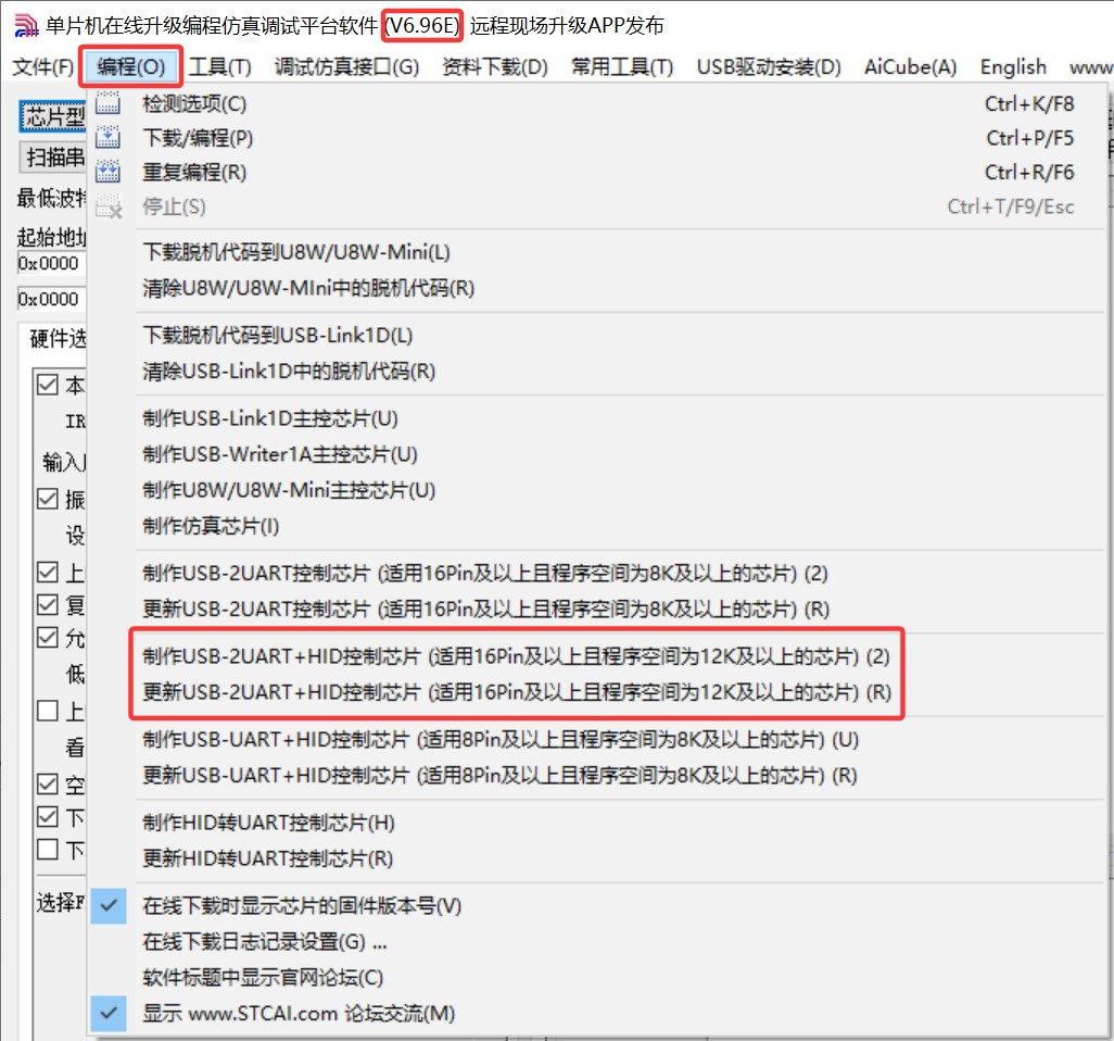

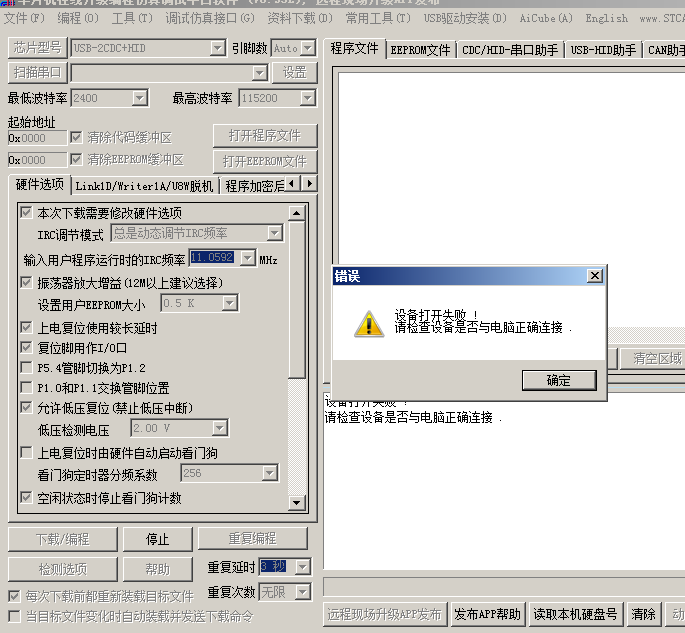

发表于 2025-10-30 11:45:15 | 显示全部楼层
拔下跳线,按住按键,插上跳线,就应该出现USB Writer了,此时选择制作USB HID+2CDC芯片,下载固件

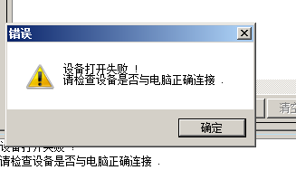

 楼主| 发表于 2025-10-30 11:49:06 | 显示全部楼层
哪怕是按住按键,再插跳线,也不能识别出来啊
怎么去挽救回来?有没有HEX文件?我用别的方法再刷下。
必须更新ISP软件: https://www.stcaimcu.com/data/download/Tools/AiCube-ISP-v6.96E.zip  详情 回复 发表于 2025-10-30 11:54

发表于 2025-10-30 11:54:38 | 显示全部楼层
必须更新ISP软件到最新版:
https://www.stcaimcu.com/data/do ... Cube-ISP-v6.96E.zip
冷启动USB下载即USB Writer选制作xxx,原固件正常工作选更新xxx
