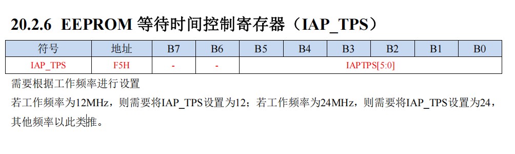

是这个IAPTPS吗?
刚刚试了以下没加初始化那个 已经可以正常进入掉电模式和外部中断唤醒了

发表于 3 天前 | 显示全部楼层
Debu*** 发表于 2025-10-30 11:52
建议加,提高稳定性,还有IAP_TPS也要正确设置
这个是和前面提高稳定性那个初始化一起设置的吗?
是  详情 回复 发表于 3 天前
  • 打卡总天数:601
  • 最近打卡:2025-11-01 09:21:02
87
6411
12082
发表于 3 天前 | 显示全部楼层

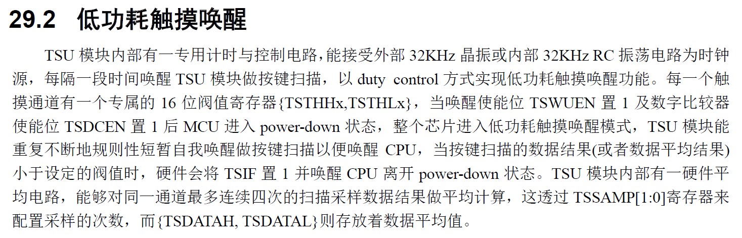

发表于 3 天前 | 显示全部楼层
触摸按键唤醒的话
是不是和外部中断一样
检测到触摸/中断就唤醒 具体触摸后执行什么功能 中断执行什么功能是不会干扰到的
触摸唤醒的话,例如我按着触摸按键上电会打乱触摸值吗? 是否有必须是在设备上电前触摸按键是不能按着的
不一样,外部中断是中断唤醒,触摸按键是周期唤醒 唤醒后和中断的功能是否会有影响,取决于是否会进入中断 是否可以按着触摸按键上电,取决于用户程序,如有上电时读取触摸按键作为零点初始值,就会影响 [attachimg  详情 回复 发表于 3 天前
  • 打卡总天数:601
87
6411
12082
发表于 3 天前 | 显示全部楼层
HyunYon*** 发表于 2025-10-30 16:22
触摸按键唤醒的话
是不是和外部中断一样
