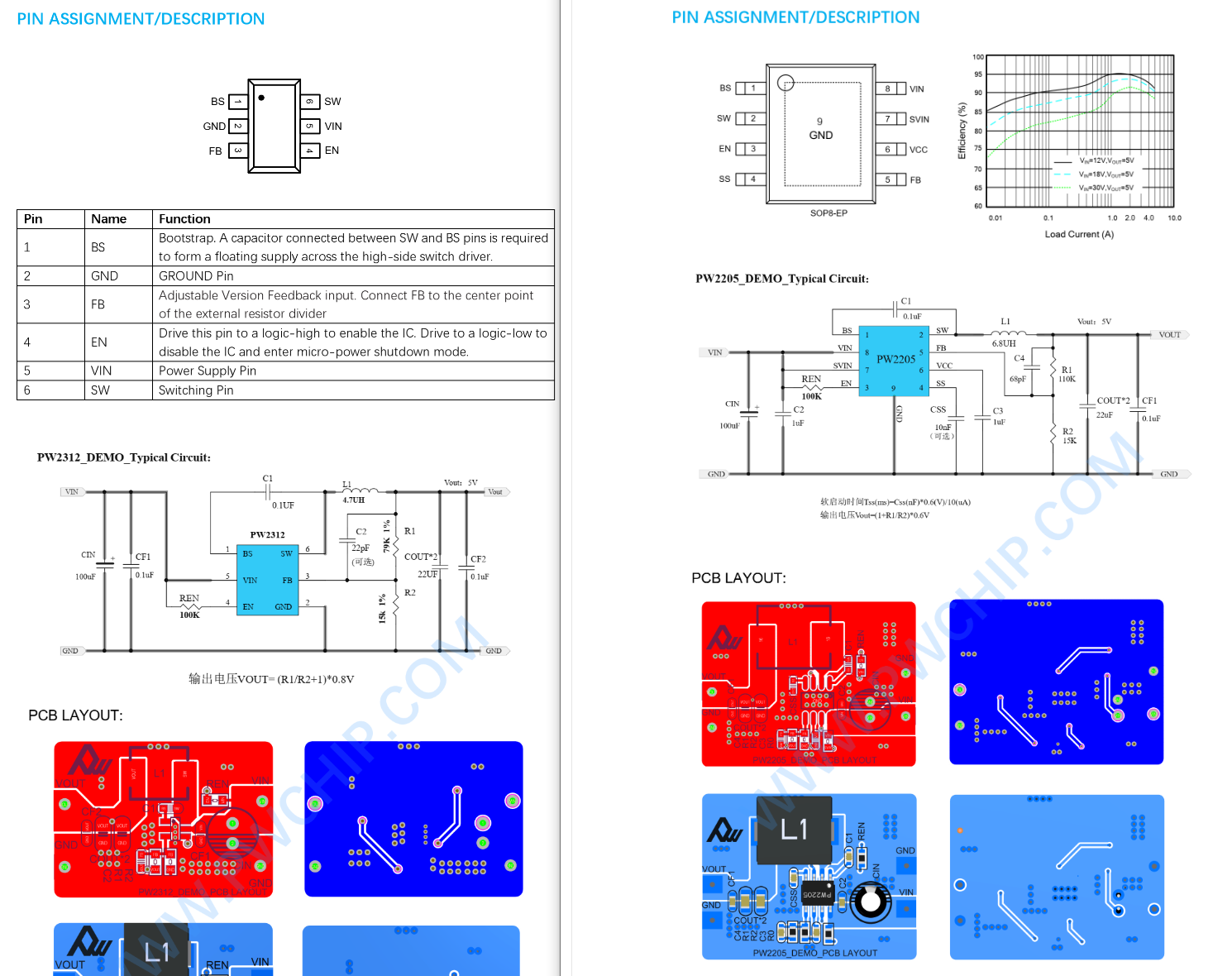

之前用过做项目用过平芯微的IC,电流不大所以选的PW2312,SOT23-6L的封装,1.4M频率。大电流的情况下可以考虑PW2205?
现在样品价格前者是0.42,后者1.90,批量可能会低一些。
从手册上截的典型应用:
牛,1.4mhz并且是高压输入的dcdc很少的说  详情 回复 发表于 2023-6-26 17:25
贴个参考应用线路图上来,还有参考价格,这都是我的风格,一步完成  发表于 2023-5-6 14:13

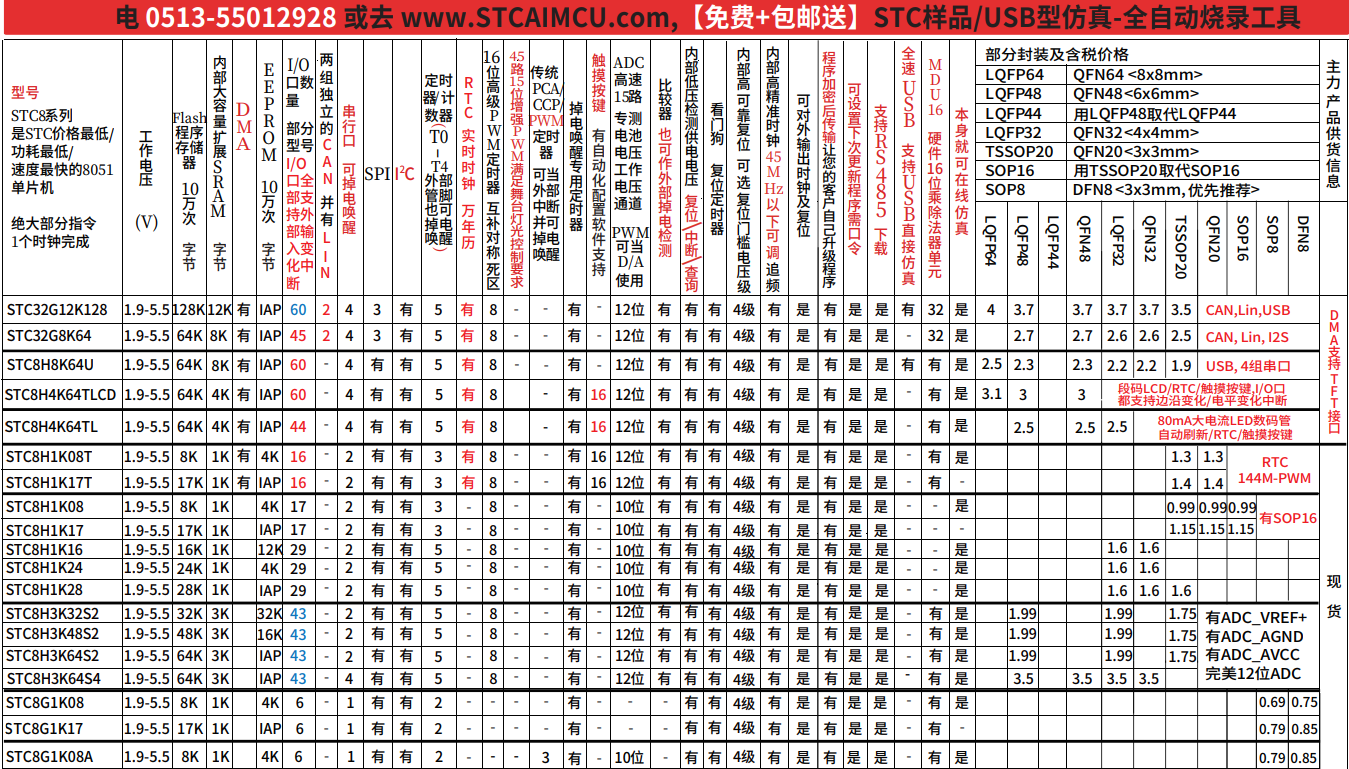

还是帮大家选个 RMB0.3以下的降压型 DC-DC
看到比STC8G1K08-36I-SOP8/RMB0.69 的价格高的电源IC就心里不舒服,凭啥比 STC 的MCU价格高
谢谢大佬啊,有机会我会试试的  详情 回复 发表于 2023-5-6 17:41
