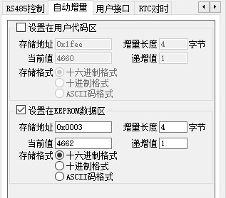

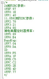

因为项目有需求同时启用 “在程序区的结束处添加重要测试参数” 和 自动增量数据“设置在用户代码区” ,因为两个数据都设置在ROM的最后一个地址往回推,这样会出现数据被覆盖,所以只能二选一没有错?
如果是出现覆盖问题,就把自动增量数据设置在“设置在EEPROM数据区”就解决问题了吧?

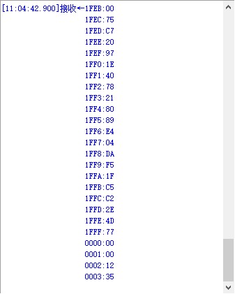

发表于 2025-10-30 11:07:11 | 显示全部楼层
实测都放在程序区,重要参数会设置失败。自增ID放在EEPROM即可:
