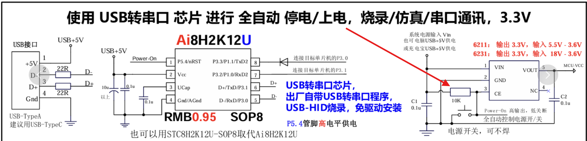

如图标记处上拉电阻在不需要开关时可以省略吗?P5.4是开漏输出还是双向输出?

是弱上拉的

先连接被下载设备 后上电会导致烧录器芯片P3.2被拉低导致烧录器芯片进入USB下载模式,这怎么解决?
