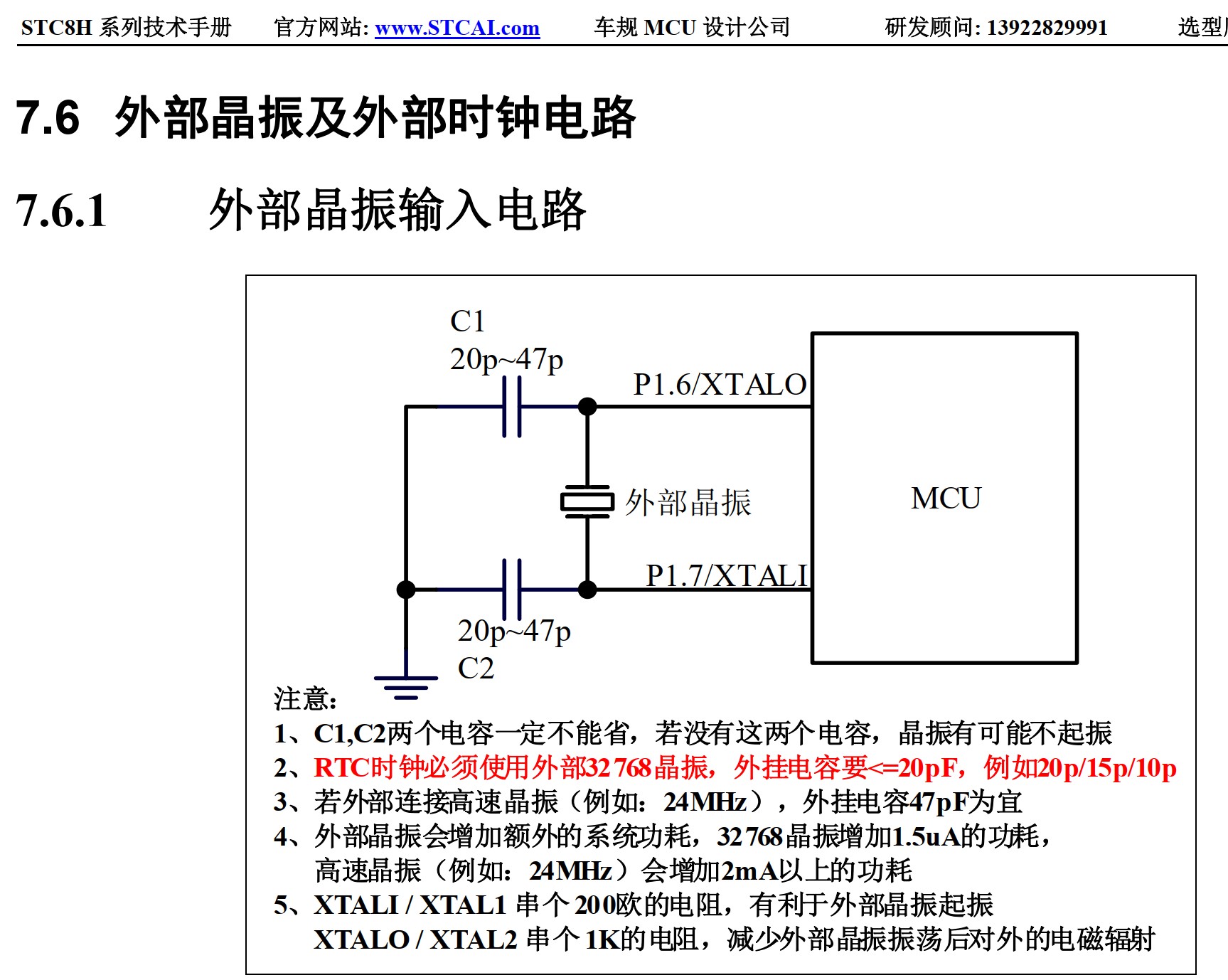

发表于 2025-10-29 19:27:24 | 显示全部楼层
内部掉电唤醒定时器的时钟为了低功耗 1.5uA, 没做自动校准电路;
内部高速IRC时钟,为了保证串口通信要求,做了自动校准电路;
===自动校准电路 300uA
STC8H2K12U-TSSOP20/SOP16,
可以外挂 32768-RTC时钟,1.5uA;
这个就可以了 满足楼主要求。

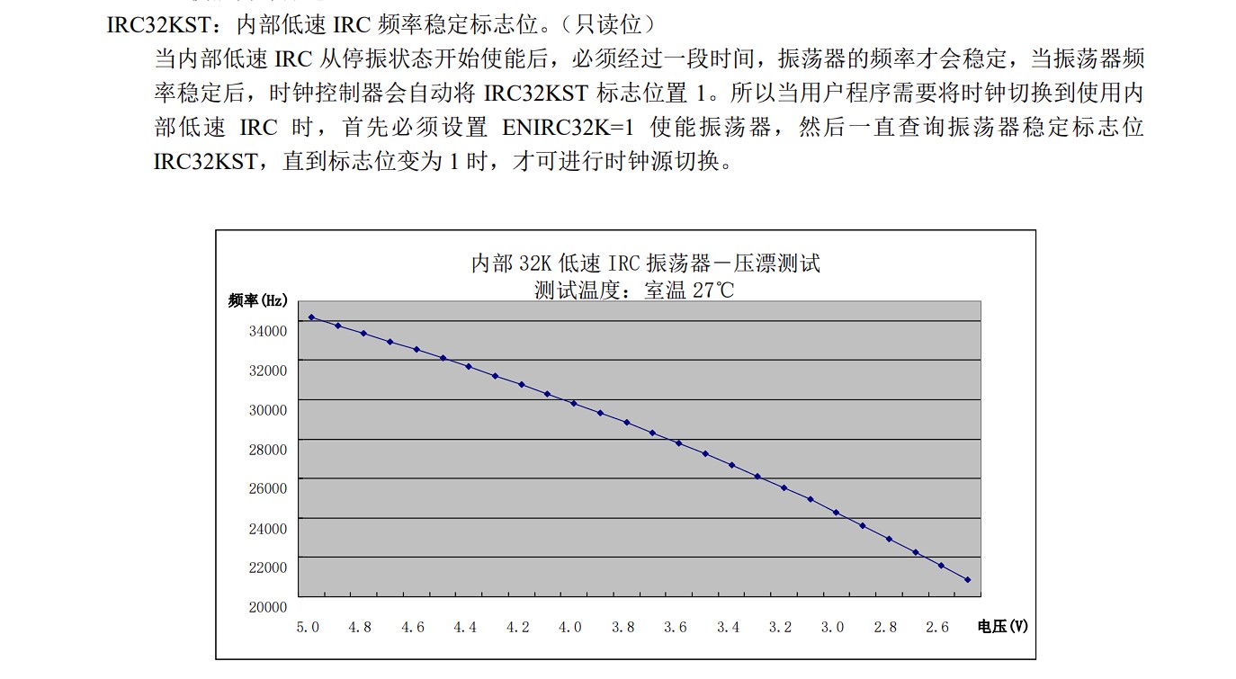

发表于 2025-10-29 14:56:34 | 显示全部楼层
从手册上的压飘曲线上来看,5V大概 34K+,,3V的时候大概24K+ ,,假设你两次测试的温度没有太大变化,是比较符合你现在的现象的。

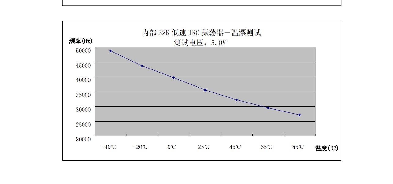

发表于 2025-10-29 14:58:48 | 显示全部楼层
如果你的产品工作的环境温度变化比较大的话,,也要考虑温漂带来的影响

 楼主| 发表于 2025-10-29 16:45:44 | 显示全部楼层
收到,谢谢,我这边的手册没有查到这个表,
我现在的应用是定时醒来记录一次温湿度数据,
如果定时不准确,随着电池容量的变化会严重影响采样间隔,
因此需要通过ADC采样VCC电压,
并通过算法来实现电压以及温度的 唤醒时长补偿

 楼主| 发表于 2025-10-29 17:17:15 | 显示全部楼层
这个内置32.768  有没有温度补偿跟电压补偿公式呢?我这边需要做个测试看看补偿后能否达到可用规格

发表于 2025-10-29 17:52:09 | 显示全部楼层
或者你可以换一个有RTC的单片机?虽然这个RTC用起来不太方便,但是计时还是很准的,用外部32.768K晶振。。。
要是改不了单片机就弄一个外置RTC芯片?反正会比这个内置的时钟要好多了
