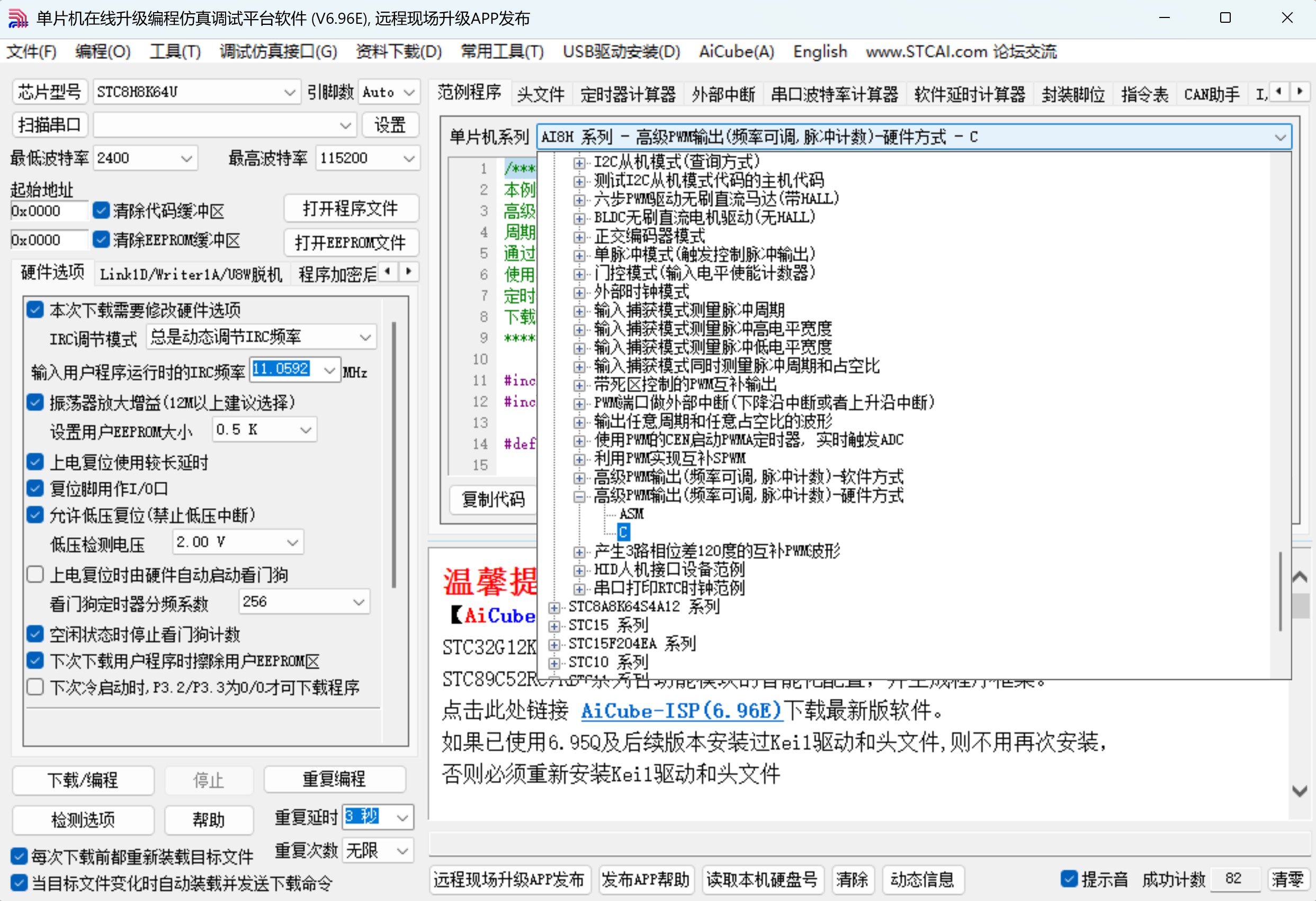

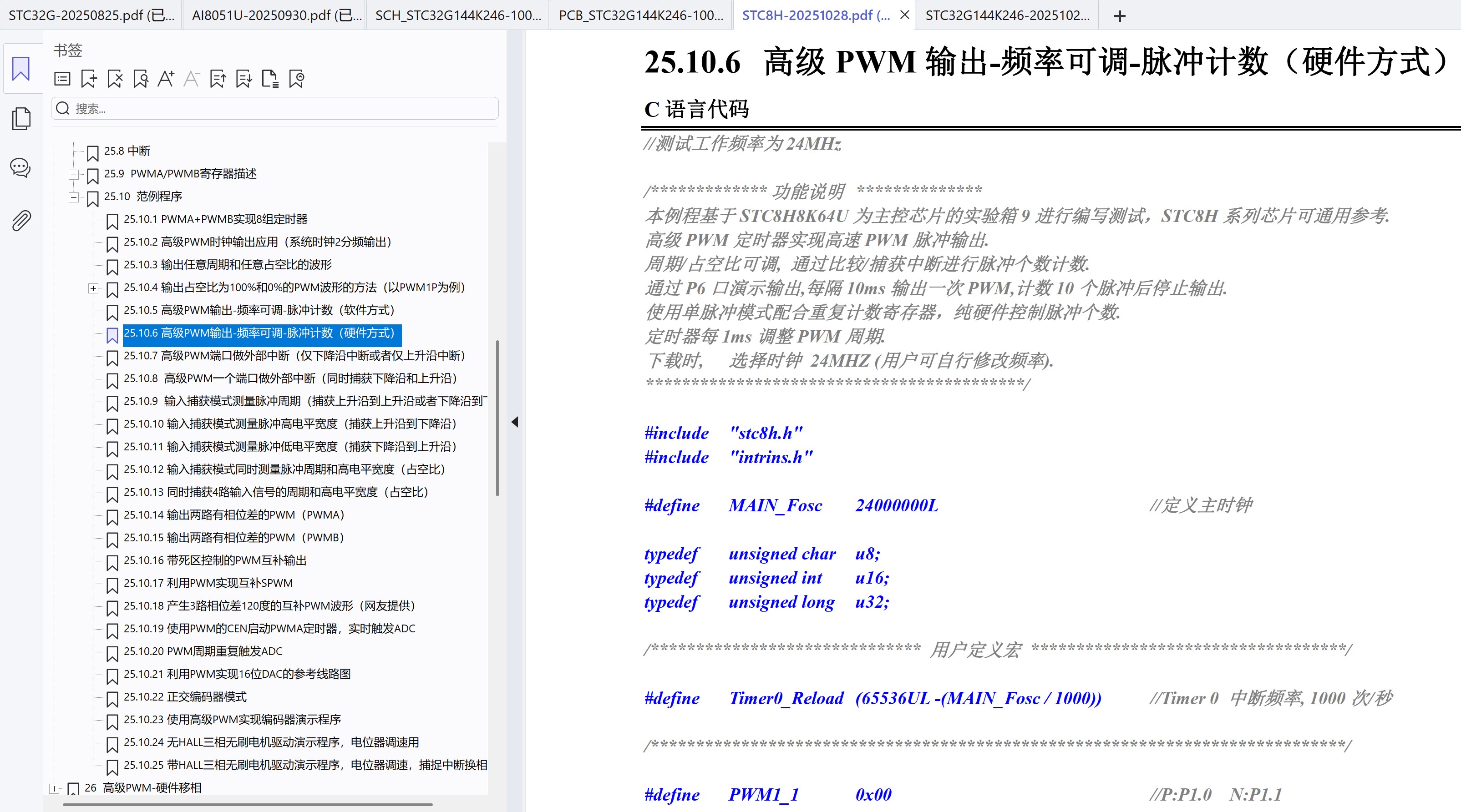

本例程基于STC8H8K64U为主控芯片的实验箱9进行编写测试,STC8H系列芯片可通用参考.
高级PWM定时器实现高速PWM脉冲输出.
周期/占空比可调, 通过比较/捕获中断进行脉冲个数计数.
通过P6口演示输出,每隔10ms输出一次PWM,计数10个脉冲后停止输出.
使用单脉冲模式配合重复计数寄存器,纯硬件控制脉冲个数.
定时器每1ms调整PWM周期.
下载时, 选择时钟 24MHZ (用户可自行修改频率).

发表于 2025-10-30 10:47:29 | 显示全部楼层
神*** 发表于 2025-10-28 19:43
本例程基于STC8H8K64U为主控芯片的实验箱9进行编写测试, ...
这个只是脉冲吧
