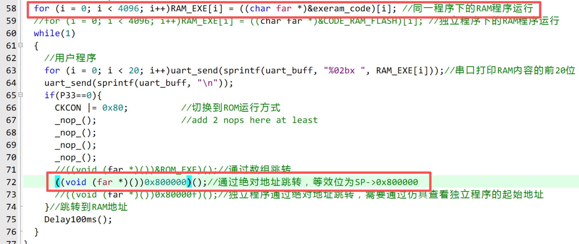

程序拥有两种方式来载入RAM程序,一种是同一个工程中,通过对函数取地址来获取程序内容。这种方法在调用其他函数的时候,本质还是会跳转回到FLASH部分运行

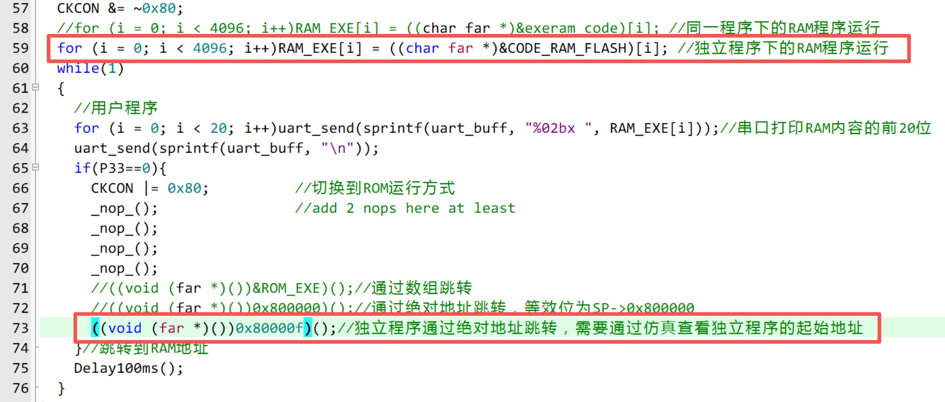

第二种是使用独立的工程来编译RAM中需要运行的程序,这部分通过设置程序整体偏移地址为0x800000实现,同时通过hex2bin.exe实现自动转为bin文件,这个编译后的bin文件通过“打开EEPROM文件”载入即可使用
使用同一工程的方式,效果是P32和P35闪烁,长按P32按键后,P32、P35停止闪烁。这部分程序是主程序,非RAM内运行
如果按下P33按键,则跳转到RAM内运行程序,效果是P6上持续自减数值,也就是二进制不断刷新显示。
使用不同工程的方式,主程序运行效果和上面所述一致
但是如果按下P33按键,程序跳转到RAM内运行程序,效果是P60持续闪烁

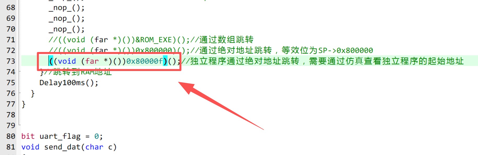

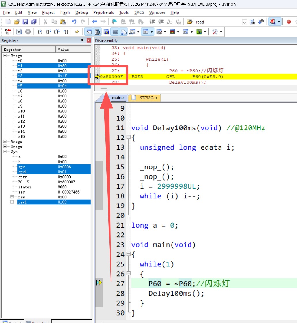

需要注意的是,使用不同工程的情况下,需要手动设定ECALL跳转地址

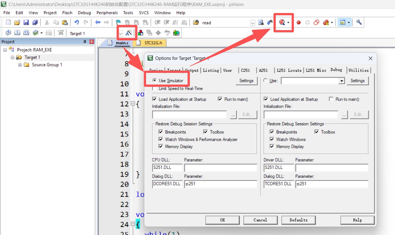

具体操作为打开独立的RAM_EXE工程:
选择模拟仿真后点击仿真按钮
然后查看main函数内第一行的语句所在地址:这里是0x80:000f,将这个地址回填到主程序内的绝对地址跳转调用上即可

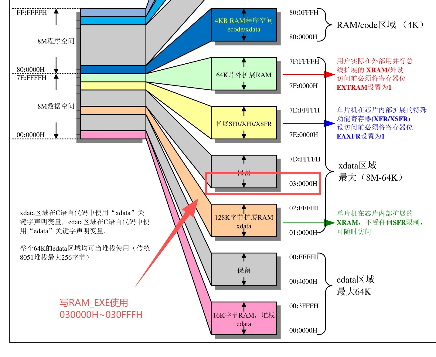

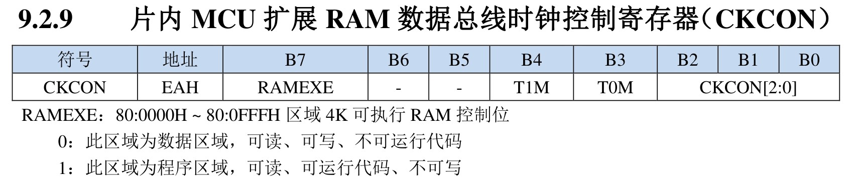

注意事项:
在CKCON的最高位bit7中RAMEXE中
如果RAMEXE设置为0时,可以通过03:0000H~03:0FFFH的far地址读写,此时可以认为是拓展的xdata地址
这个时候不可以读800000H~800FFFH,否则会造成错误,进而导致卡死(因为800000H~800FFFH属于ecode,本来也不让写)
如果RAMEXE设置为1时,可以通过80:0000H~80:0FFFH地址来读内容
这个时候写03:0000H~03:0FFFH,写入内容不会生效,读取内容也和实际内容不符(作为保护程序的一个措施,如果需要更改程序,需要将RAMEXE重新设置为0)
简单科普:
far类型是用来定义变量/常量的,
不同于xdata这种自带偏移的地址(char xdata a _at_ 0;的实际地址是01:0000H)
far类型类似一种绝对地址,是从00:0000H开始的,覆盖edata和xdata部分

  15. void uart_send(int num);
  16. bit P32_OUT = 1;                                                //用于确定输出电平
  17. char uart_buff[64] = {0};

  49.         for (i = 0; i < 4096; i++)RAM_EXE[i] = ((char far *)&exeram_code)[i]; //同一程序下的RAM程序运行
  50.         //for (i = 0; i < 4096; i++)RAM_EXE[i] = ((char far *)&CODE_RAM_FLASH)[i]; //独立程序下的RAM程序运行

  62.                         //((void (far *)())&ROM_EXE)();//通过数组跳转
  63.                         ((void (far *)())0x800000)();//通过绝对地址跳转,等效位为SP->0x800000
  64.                         //((void (far *)())0x80000f)();//独立程序通过绝对地址跳转,需要通过仿真查看独立程序的起始地址
  65.                 }//跳转到RAM地址

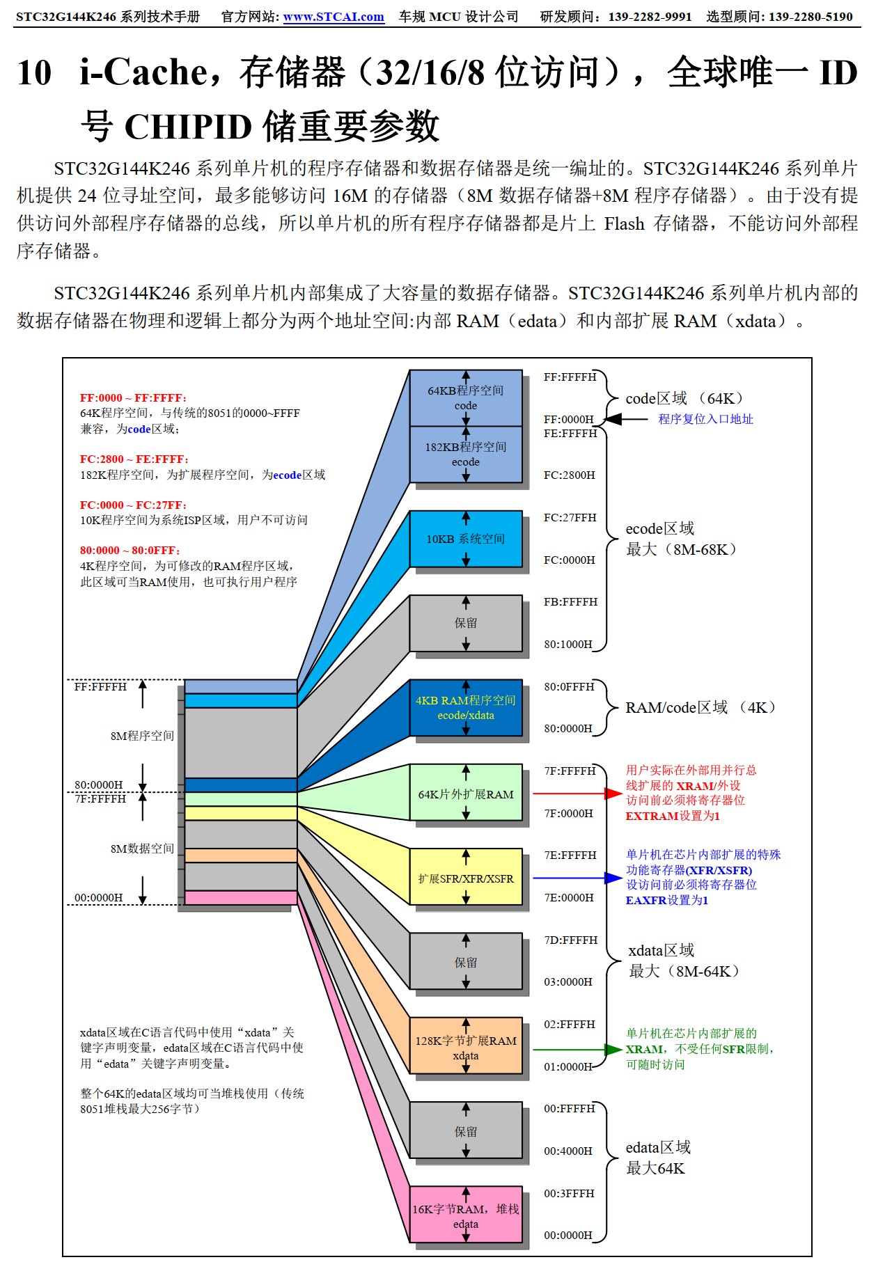

运行程序的
i-Cache 是 512字节;
内部 程序存储器 是 128位宽度;
特别设计的能运行程序的 SRAM 是 4K 字节;
4K 字节能运行程序的 SRAM 的地址:
code, 80:0000H,从这个地址可以运行程序,但不能改写;
但要写入这段地址的 RAM,
xdata, 03:0000H
,从这个地址不可以运行程序,但可以改写;
这个特殊设计:应该是为了防止误改写 80:0000H 这个地址开始的程序
