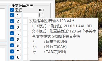

在ISP软件里  换行没有效是为什么

不要勾选“HEX”,要以字符串模式发送,HEX模式只能发送16进制的0~F
建议更新ISP软件到最新版
