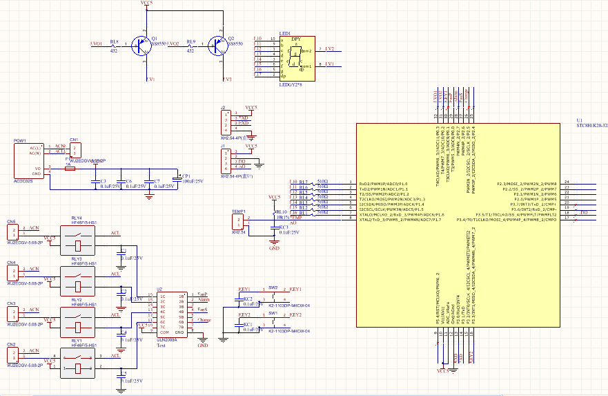

STC8H1K28 IO口问题,上电时经常P3.3状态不正常,测量电压为1.5V左右,供电为5V

IO上电复位时P3.3是高阻,运行用户程序后,就由程序控制。
P3.3外接了什么电路?贴电路。

C:\Documents and Settings\Administrator\桌面\t
可能IO已经烧坏,我没有测试过样品,不能肯定。 建议: 按键不用接电容,否则按键触点很容易失效,如果一定要接,电容要串联100欧姆电阻限流。 按键串联一个510欧姆电阻限流,避免烧IO。 IO串联1K电阻到ULN2003,保  详情 回复 发表于 2023-5-8 16:33

benj*** 发表于 2023-5-8 16:08
以上为外围电路,插串口link1d时更容易出现,P3.3是按键电路
建议:
IO串联1K电阻到ULN2003,保护IO。
尽量靠近电源VCC与GND接电容100nF+22F+5.6V稳压二极管(功率至少1W)。
