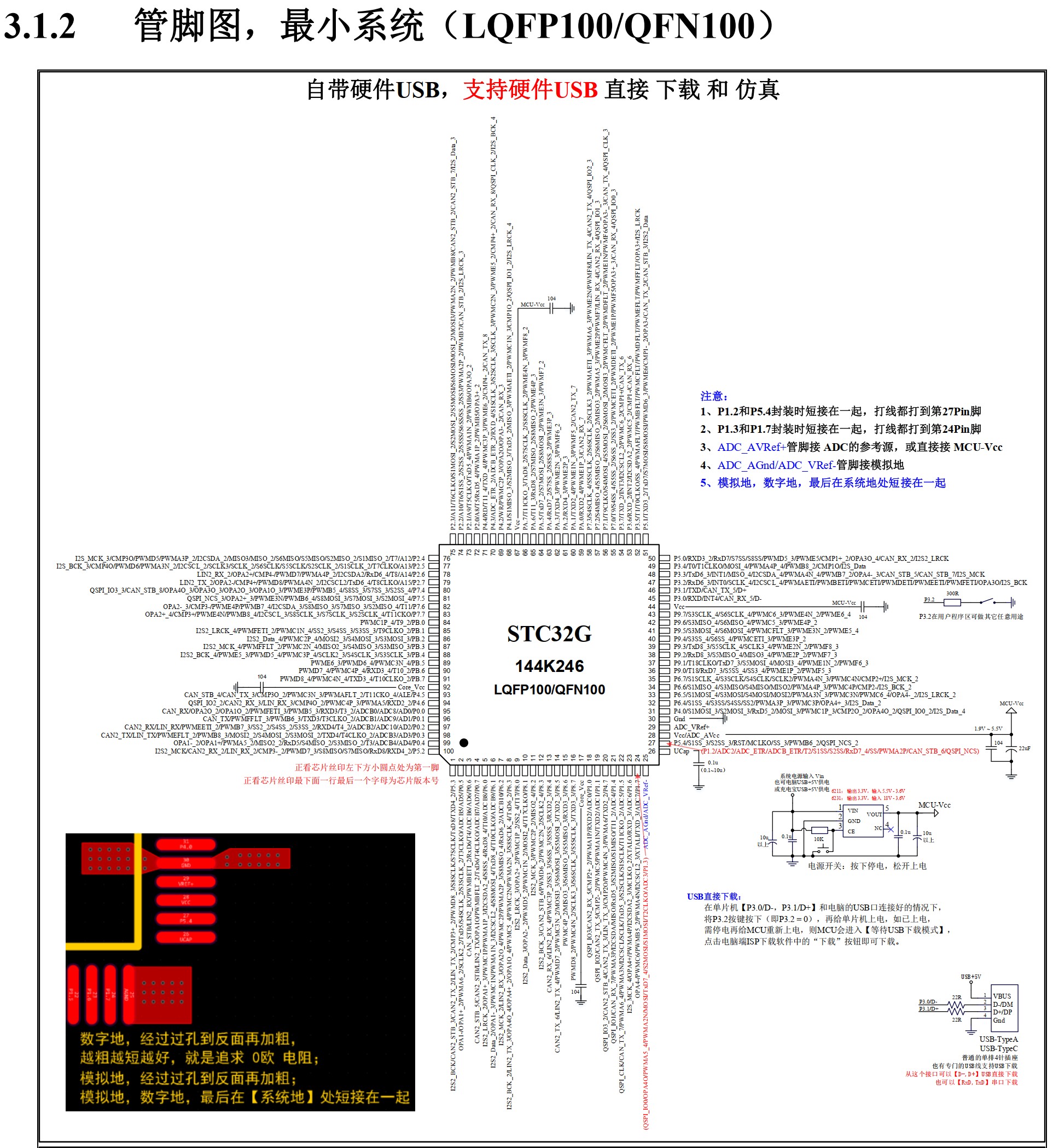

在 VCC 3.3V 供电情况下,不外接 LDO,测量 VCC Core 引脚为 2.8V,
将供电改为 5V,不外接 LDO,测量 Vcc Core 引脚为 4.55V,
这是否正常?
另外,上电时拉低 P3.2 无法使用 USB 下载、串口下载也无法识别到单片机,电路按照官方案例连接无误,是否是芯片已经损坏?

发表于 2025-10-27 11:00:29 | 显示全部楼层
检查下芯片方向是否焊反了180°!
芯片上有两个圆点,小圆点对PCB板上白点。

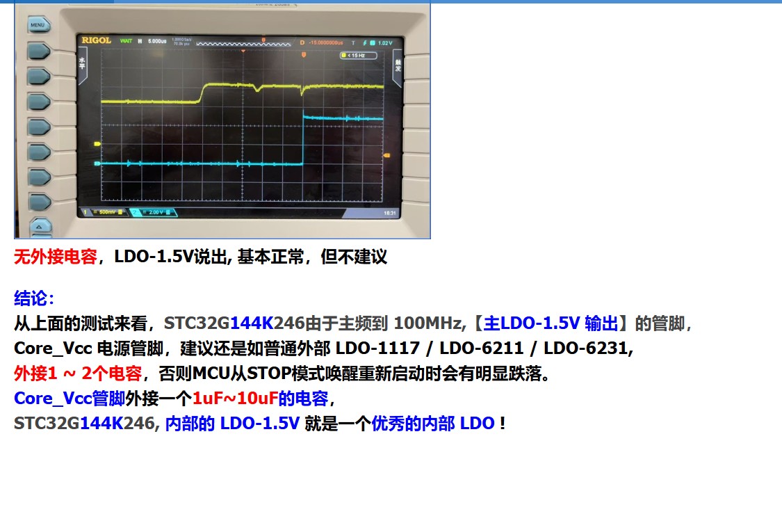

VCC CORE不用外接LDO,内部有1.5VLDO了,接电容即可,推荐1uF。  详情 回复 发表于 2025-11-7 23:10
建议接电容 https://www.stcaimcu.com/forum.php?mod=redirect&goto=findpost&ptid=19786&pid=193391 [attachimg]120355[/attachimg]  详情 回复 发表于 2025-11-7 19:09

蓝天*** 发表于 2025-11-7 18:40
请问VCC Core 引脚到底要不要能不能外接1.5v电源?
建议接电容
https://www.stcaimcu.com/forum.p ... 9786&pid=193391

发表于 2025-11-7 23:10:43 | 显示全部楼层
VCC CORE不用外接LDO,内部有1.5VLDO了,接电容即可,推荐10uF
