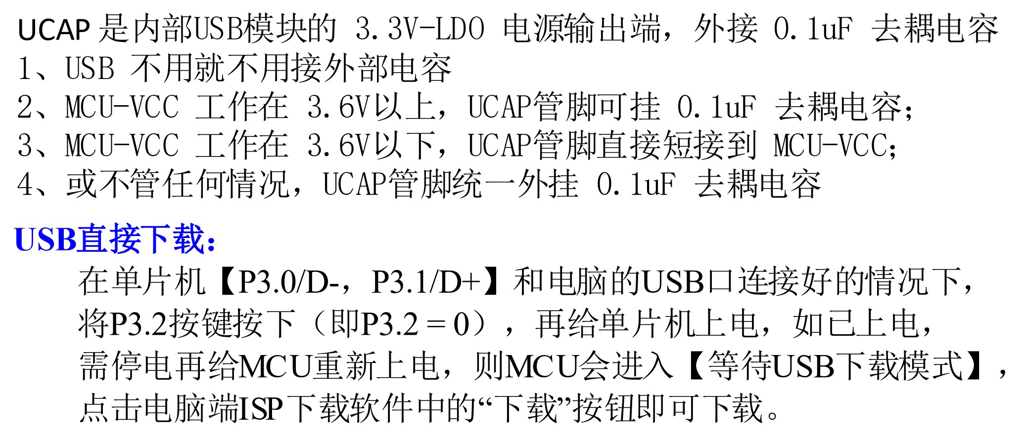

发表于 2025-12-4 21:51:02 | 显示全部楼层
用过8h8k64u,本也有接ucap 100n,也是时有时无,后重换个100n的 就一直正常识别
