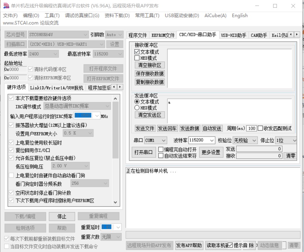

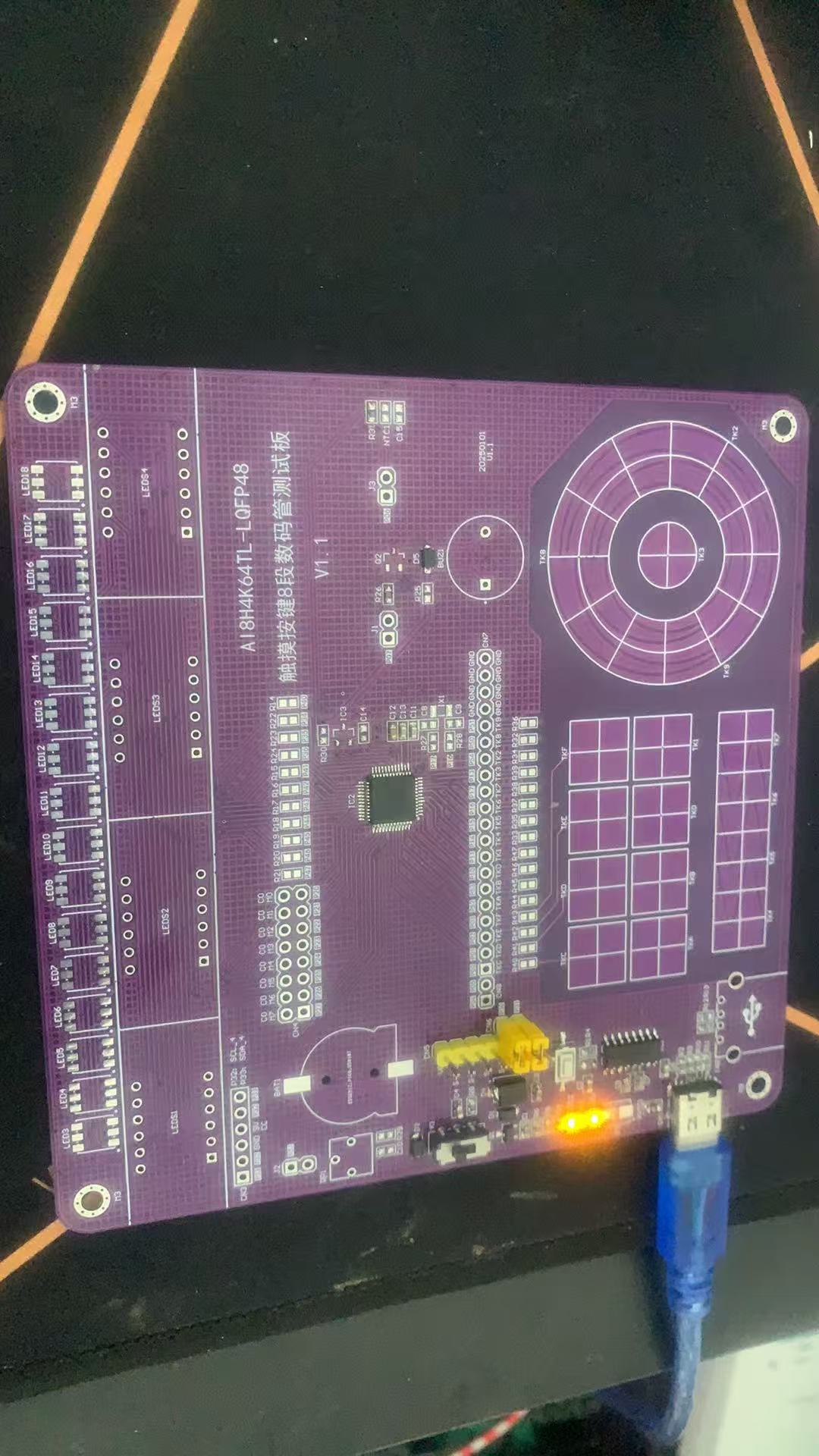

上电一开始可以识别到 usb hid 。后面就识别不出来。
截图202510261018457322.jpg 。
现在插上usbtypec 没有识别到芯片是什么原因。

 楼主| 发表于 2025-10-26 10:20:05 | 显示全部楼层
昨天晚上可以识别,后面插上识别不了。今天早上插上有反应 检测芯片软件卡死了 如何后面又没有反应

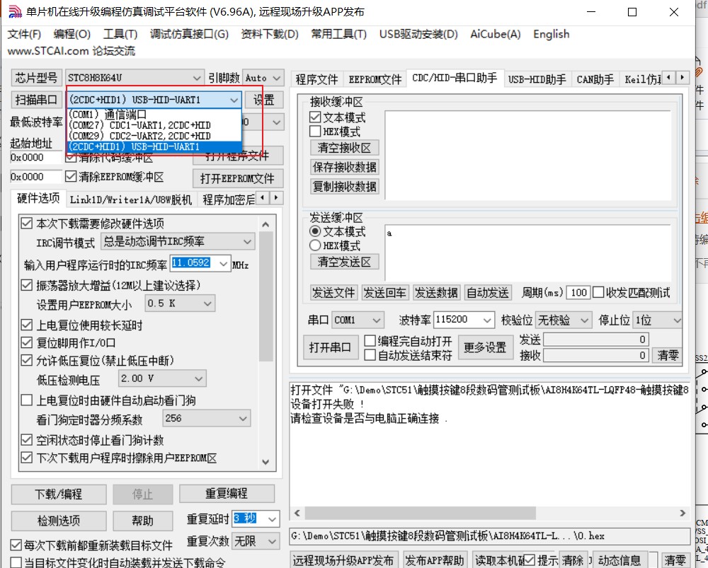

 楼主| 发表于 2025-10-26 11:18:52 | 显示全部楼层
这里识别 经常识别不出来

 楼主| 发表于 2025-10-26 11:21:07 | 显示全部楼层
一直没有检测到单片机

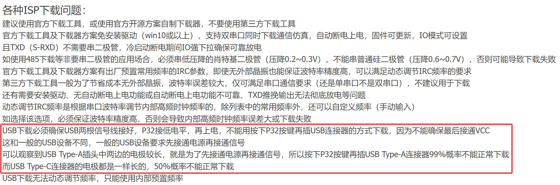

可先接好USB的两根信号线,按下K2将P32接地,最后上电,进入USB下载状态
可以使用带开关的USB数据线:https://www.stcaimcu.com/thread-12404-1-1.html
注意按下K2再插USB-TypeC的方式不保证成功,原因如下:
新手必读:https://www.stcaimcu.com/thread-16535-1-1.html

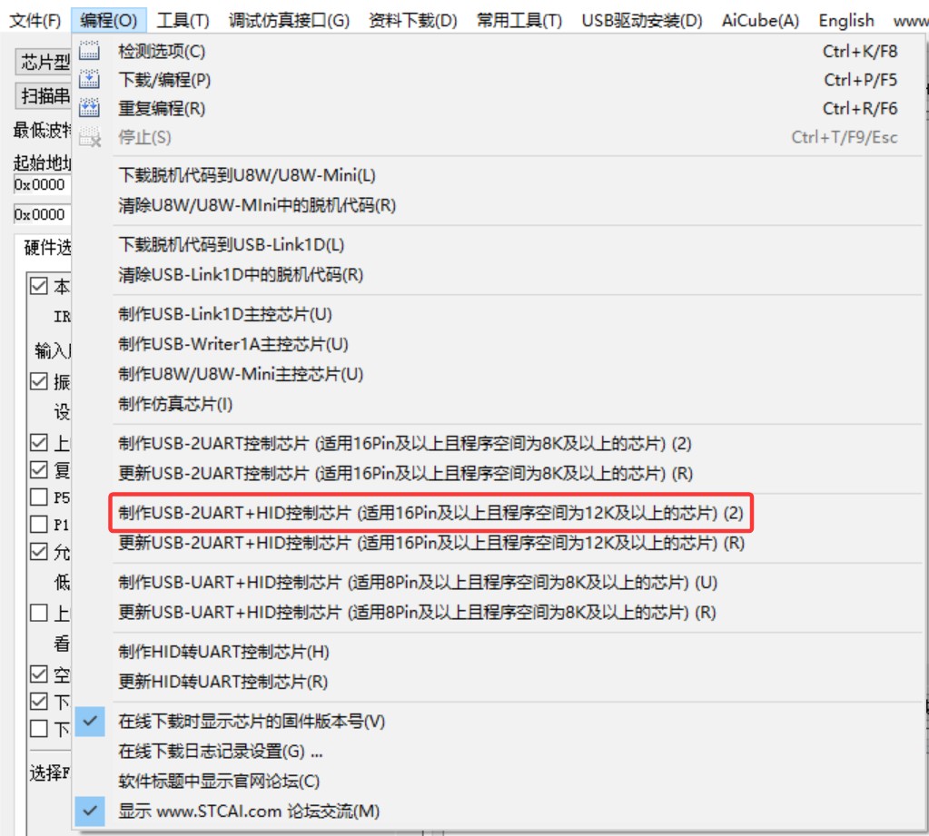

ISP软件显示USB-Writer后,点击如图所示选项,下载USB转双串口固件,制作USB转双串口芯片

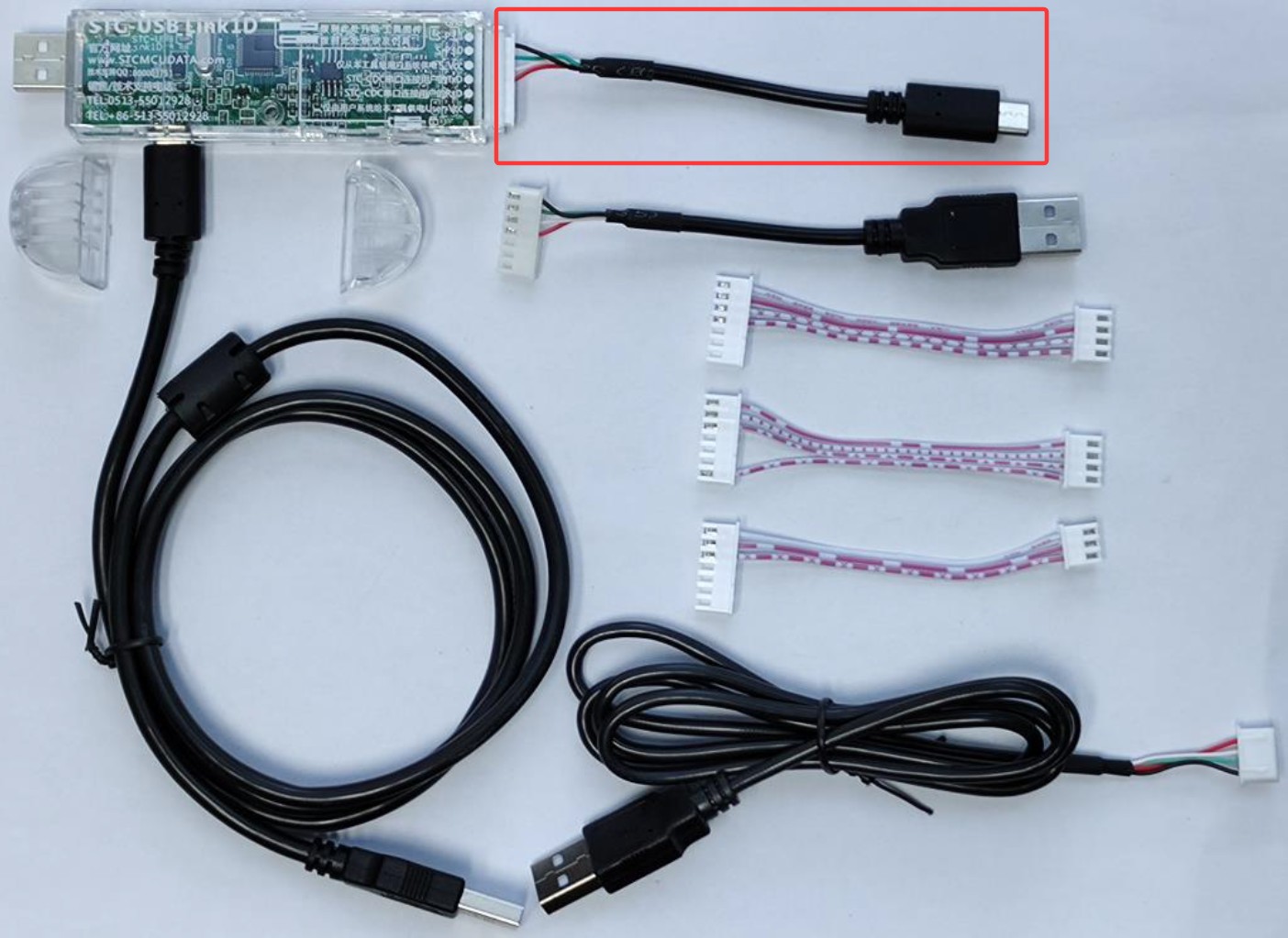

也可以直接使用Link1D或其他支持自动断电的下载器,配合如图所示的线,自动下载

现在一箭双调单独插上电脑 没反应 。想重新烧录固件也没识别 是烧录器坏了吗
一箭双雕按住P32按键,按一下电源键断电然后松开,识别到USB Writer后松开P32按键,下载USB转双串口固件  详情 回复 发表于 2025-10-27 17:54
7378
14039
发表于 2025-10-27 17:54:16 | 显示全部楼层
uuta*** 发表于 2025-10-27 14:19
现在一箭双调单独插上电脑 没反应 。想重新烧录固件也没识别 是烧录器坏了吗 ...
