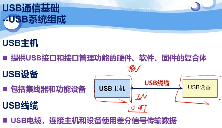

发表于 2025-10-25 23:04:14 | 显示全部楼层
第一节课先介绍基本概念:
15.1USB协议概述
15.1.1 USB 通信基础
USB通信基础主要涉及到 USB 系统组成、USB架构、USB 物理接口、USB编码方式、USB总线状态、USB速度和 USB电源。
1.USB 系统组成
USB系统分为USB主机和USB设备。
USB主机:提供USB接口和接口管理功能的硬件、软件、固件的复合体。PC机或OTG设备,系统中只能有一个主机,并且与设备进行的通信是从主机的角度进行的。例如,主机从设备接收数据为IN类型,主机发送数据给设备为OUT类型。USB主机的硬件主要包括USB主控制器和 USB 根集线器。
USB设备:1.集线器HUB:扩展主机接口,设备可以通过其接入主机 2.功能设备,如U盘,USB 摄像头,HID 键盘鼠标等。
物理连接:即USB电缆,USB使用差分信号传输数据,USB全速/高速模式电缆必须外层屏蔽铜质传输线,且差分数据线双绞。一条 USB 的传输线分别由地线、电源线、D+、D-四条线构成,其中D+、D-是差分输入线,使用的电压为3.3V,而电源线与地线可向设备提供5V电压,最大电流 500mA。

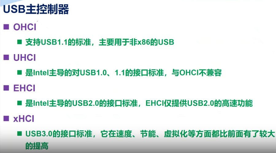

(1)USB 主控制器
USB 主控制器是USB主机上的控件,USB主控制器是具有软件驱动器层的硬件芯片组,用于执行以下任务:检测USB设备的插入和拔出、管理主机和设备间的数据流、提供并管理所连接设备的电源、监视总线上的活动。主机可以有一个或多个主控制器。通过使用外部USB集线器,每个控制器最多可以连接127个设备。具体为以下几种主控制器。
OHCI(open host controller interface)是支持USB1.1的标准,但它不仅仅是针对USB,还支持其他的一些接口,如Apple的火线(firewire,IEEE1394)接口。与UHCI相比,OHCI的硬件复杂,硬件做的事情更多,所以实现对应软件驱动的任务,相对较简单。主要用于非X86的USB,如扩展卡、嵌入式开发板的USB主控。
UHCI(universal host controller interface),是Intel主导的对USB1.0,1.1的接口标准,与OHCI 不兼容。UHCI的软件驱动的任务重,需要做得比较复杂,但可以使用较便宜、较简单的硬件 USB 控制器。Intel和VIA使用UHCI,而其余的硬件提供商使用OHCI。
EHCI(enhanced host controller interface),是Intel 主导的 USB2.0的接口标准。EHCI 仅提供 USB2.0的高速功能,而依靠 UHCI或 OHCI来提供对全速(full-speed)或低速(low-speed)
设备的支持。
xHCI(eXtensible host controller interface),USB3.0 的接口标准,它在速度、节能、虚拟化等方面都比前面3种有了较大的提高。xHCI支持所有种类速度的USB设备(USB 3.0 Super-
Speed,USB 2.0 Low-,Full-,and High-speed,USB 1.1Low-and Full-speed)。xHCI 的目的是为了替换前面 3种 USB 主控制器(UHCI/OHCI/EHCI)。

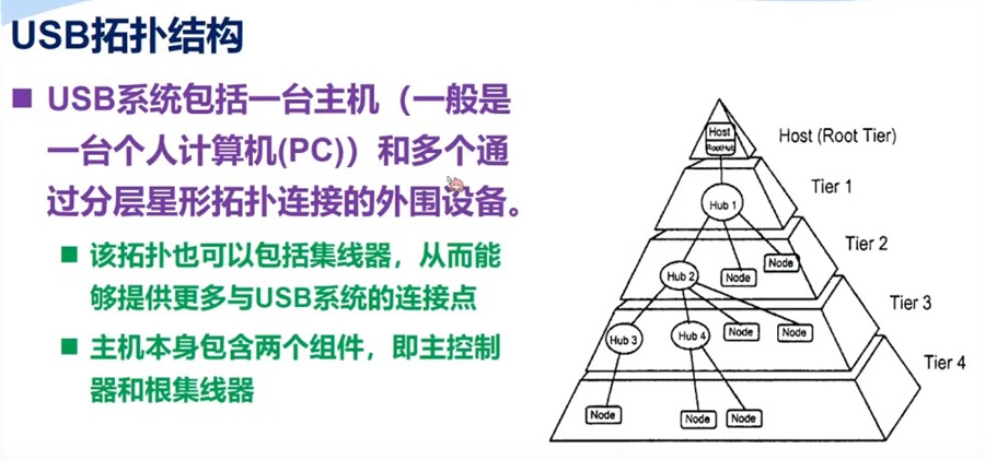

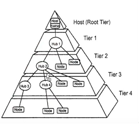

(2)USB 拓扑结构
USB系统包括一台主机(一般是一台个人计算机(PC))和多个通过分层星形拓扑连接的外围设备。该拓扑也可以包括集线器,从而能够提供更多与 USB系统的连接点。主机本身包含两个组件,即主控制器和根集线器。
  • 打卡总天数:126

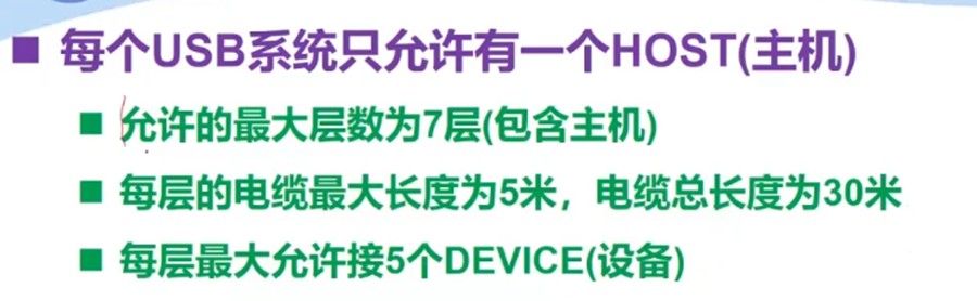

发表于 2025-10-25 23:07:29 | 显示全部楼层
每个USB系统只允许有一个HOST(主机)。允许的最大层数为7层(包含主机);每层的电缆最大长度为5米,电缆总长度为30米;每层最大允许接5个DEVICE(设备);

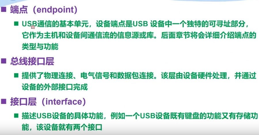

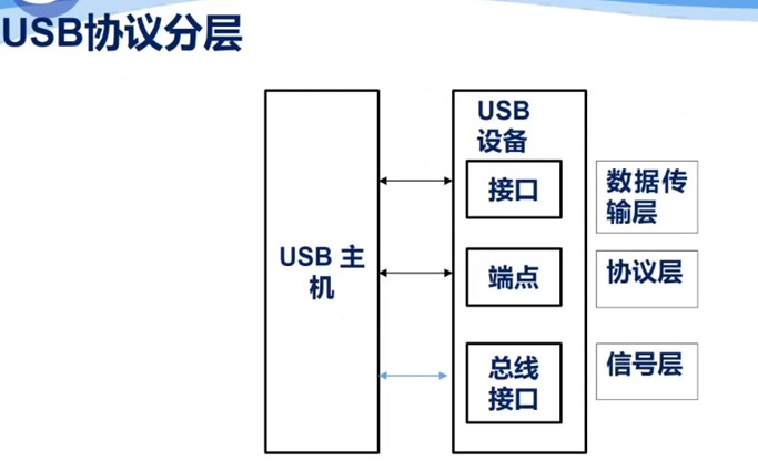

(3)USB 协议分层
端点(endpoint):USB 通信的基本单元,设备端点是 USB 设备中一个独特的可寻址部分,它作为主机和设备间通信流的信息源或库。
总线接口层:提供了物理连接、电气信号和数据包连接。该层由设备硬件处理,并通过设备的外部接口完成。
接口层(interface):描述 USB 设备的具体功能,例如一个 USB 设备既有键盘的功能又有存储功能,该设备就有两个接口。
接口可以理解为应用层,端点是数据传输的层。信号层就是物理层。所以开发主要是应用层。
端点(endpoint)
USB通信的基本单元,设备端点是USB设备中一个独特的可寻址部分,它作为主机和设备间通信流的信息源或库。后面章节将会详细介绍端点的类型与功能总线接口层
接口层(interface)描述USB设备的具体功能,例如一个USB设备既有键盘的功能又有存储功能,该设备就有两个接口
  如果想看数据是怎么传输的,先找端点!

发表于 2025-10-30 11:16:05 | 显示全部楼层
通用串行总线(Universal SerialBus,USB)是一种接口,用于将设备连接到计算机上
通过该连接,计算机可以向设备发送数据或检索来自设备的数据USB 为开发者提供了一个标准接口,适用于多种不同类型的应用
USB通信基础--USB系统组成
USB主机:
USB设备:
包括集线器和功能设备
USB主机USB线缆USB设备USB线缆
USB电缆:
连接主机和设备使用差分信号传输数据
主机要从设备获取数据是IN : (实际是设备发送给主机)
主机给设备传数据,是OUT的过程,就是设备从主机读取数据

发表于 2025-10-30 11:19:13 | 显示全部楼层
一、USB通信基础--USB架构USB主控制器
OHCI:
支持USB1.1的标准,主要用于非x86的USB
UHCI:
是Inte 主导的对USB1.0、1.1的接口标准,与OHCI不兼容
EHCI:
是Inte 主导的USB2.0的接口标准,EHCI仅提供USB2.0的高速功能
XHCI:
USB3.0的接口标准,它在速度、节能、虚拟化等方面都比前面有了较大的提高

发表于 2025-10-30 11:22:51 | 显示全部楼层
USB拓扑结构
USB系统包括一台主机(一般是一台个人计算机(PC))和多个通过分层星形拓扑连接的外围设备。该拓扑也可以包括集线器,从而能够提供更多与USB系统的连接点主机本身包含两个组件,即主控制器和根集线器
