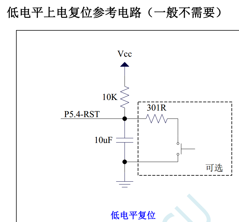

7.以前刚学的时候,傻傻给每块板子都加了复位电路,现在都没有加,但是看到P54的复位功能始终保留着,总是会想,到底什么情况下,才需要复位电路?

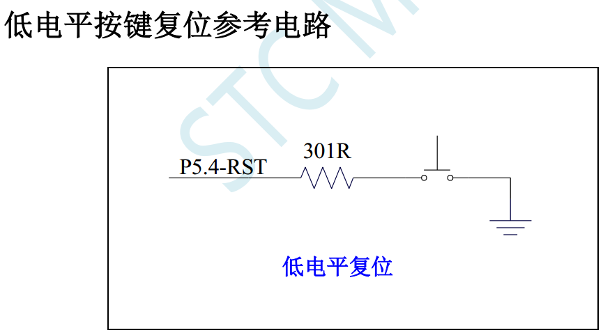

===STC8G/STC8H/STC32内部有专业复位电路, 只有外部需要手动复位时才需要外部加手动按键复位,其他不需要
===STC8G/STC8H/STC32的外部手动按键复位会先【进入系统ISP监控程序判断是否要下载程序】,可以取代【停电/上电进系统ISP监控程序判断是否要下载程序】
在外部加阻容电路,都是增加潜在的故障点,不需要,坚决不需要
不要再加这10K电阻/10uF电容了
====内部有专业复位电路,不需要这外行的上电低电平延时电路,电容如漏电,就是故障点

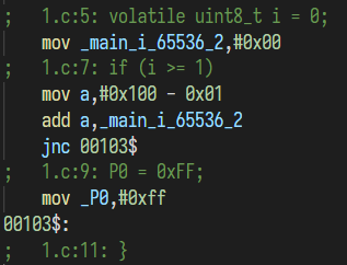

2.检测语句比如 if(i>1) 和if(i>=1) 这2种判断语句的实际用时是一样的吗?还是说后者多一倍时间?
===我不搞软件15年了,你看下对应的汇编代码

发表于 2023-5-2 19:56:19 | 显示全部楼层
两种写法编译出来的汇编代码,看上去耗时是一样的
当然我不是用Keil编译的,不同编译器之间可能会有一定差异

发表于 2023-5-2 20:51:09 | 显示全部楼层
当然我不是用Keil编译的,不同编译器之间可能会有一定 ...
好的,非常感谢,等找时间,我仿真试试
