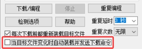

官方给的<工具使用说明书>中的3.2节说的如下图
请问,使用软件STC-ISP通过USB Link1D下载程序后是不是就没有仿真功能了,需要重新制作?

是的,正常下载程序后会覆盖仿真程序,仿真时重新编译程序需要关闭此选项避免仿真程序被意外覆盖

 楼主| 发表于 2025-10-30 08:02:40 | 显示全部楼层
jw*** 发表于 2025-10-25 21:03
仿真和工作是2选1
按照说明,制作完仿真后使用其他的串口工具下载,仿真功能还在,调试仿真依旧使用Link1D

不对,link1D可以仿真也可以下载,下载后就不能仿真要重新制作仿真。
