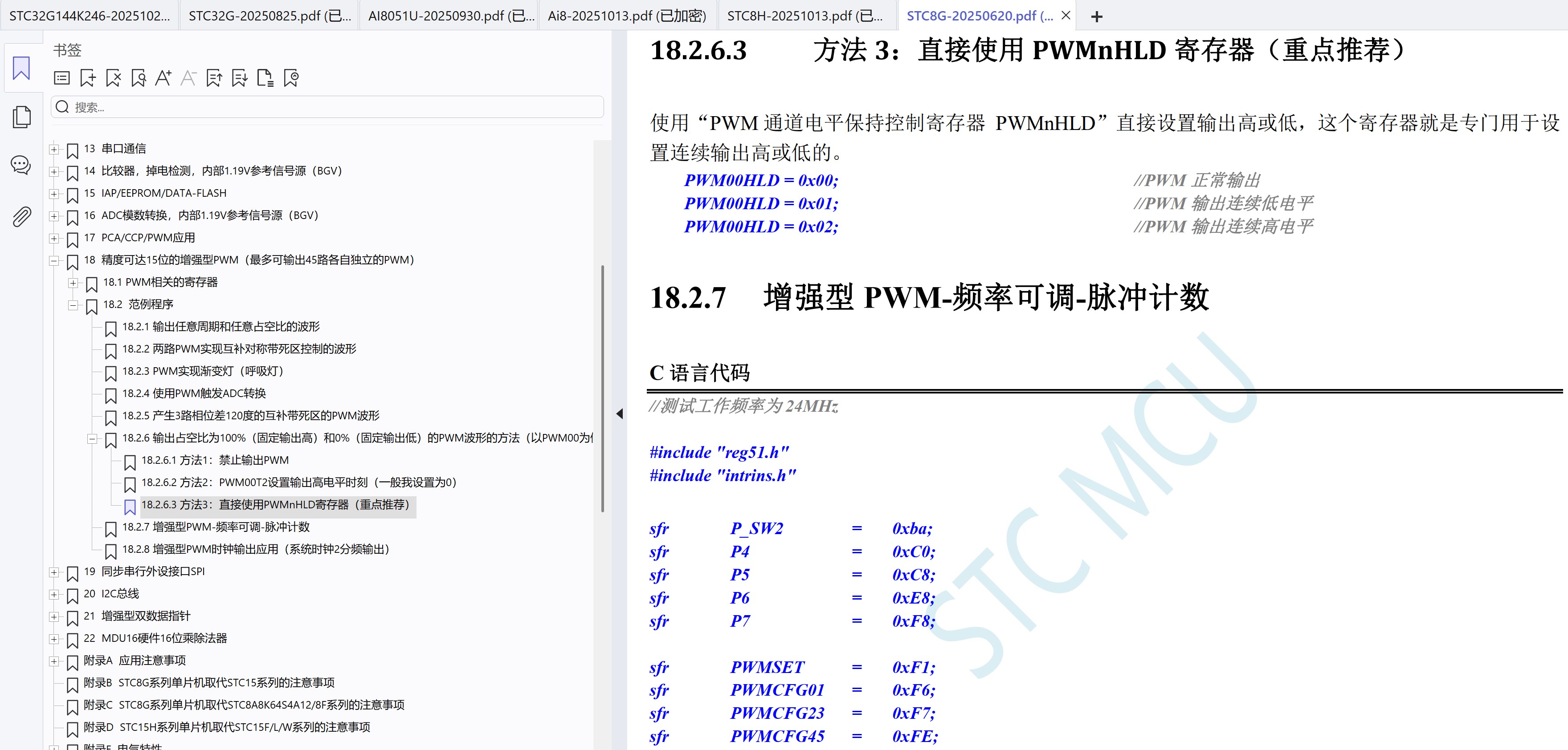

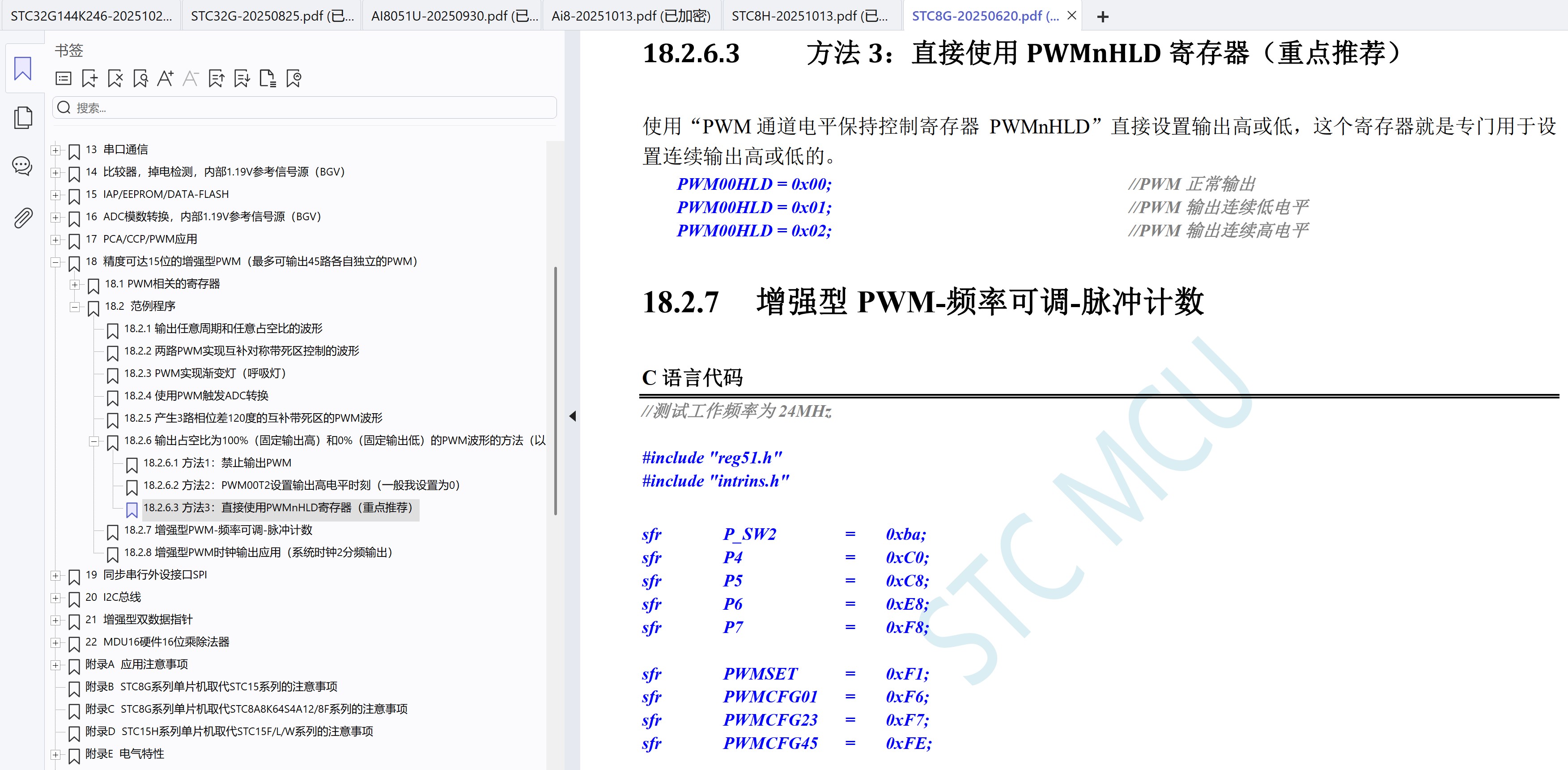

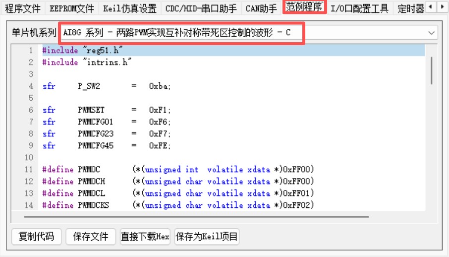

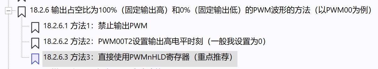

发表于 2025-10-25 14:14:01 | 显示全部楼层
参考ISP软件里面的范例程序
