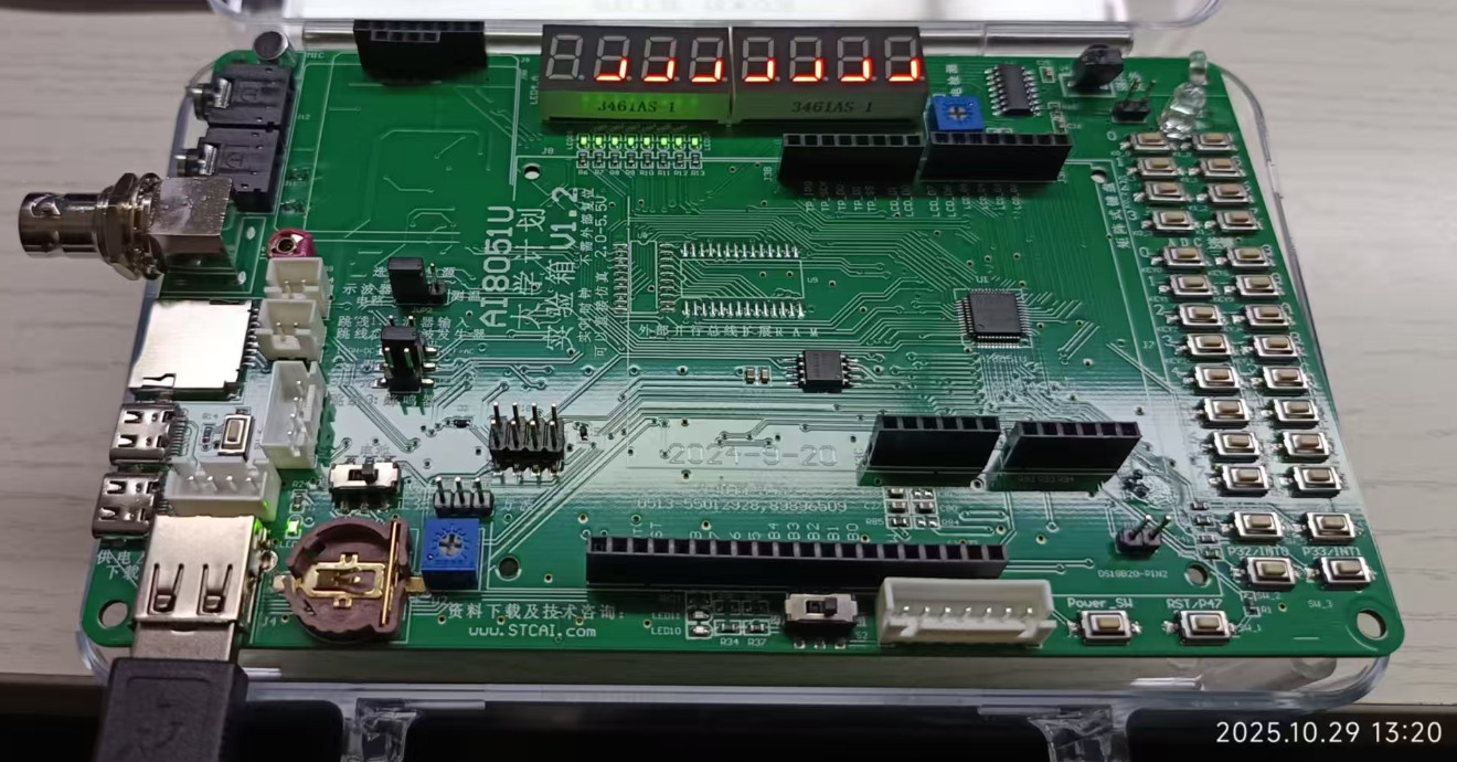

今天收到了Ai8051实验箱,非常感谢STC公司,也十分感谢吴经理。收到实验箱后,我就烧写了USB不断电下载程序,能省很多时间,我会使用实验箱认真的从第一节课学习到最后一节课,争取多学习知识,然后做出简单高效耐用可量产的产品。
