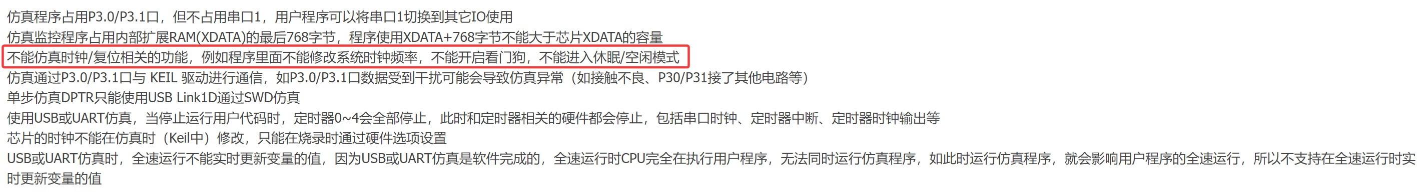

使用软件调试的话是不能调试硬件的,,
  • 打卡总天数:725
  • 最近打卡:2026-03-30 12:09:34
7246
13798
发表于 2025-10-24 18:48:29 | 显示全部楼层
不能仿真时钟复位看门狗等功能,请直接实际运行测试
由于切换时钟,串口printf也不可用,可以在等待时钟稳定的循环里直接用IO并口输出寄存器的值,然后用逻辑分析仪看,当然低速信号也可以直接接LED看
