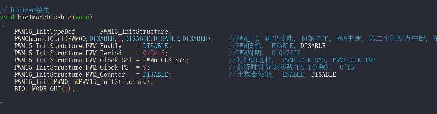

使用stc8g库函数在定时器中断中频繁开启关断pwm导致单片机复位,注释掉开启关断则不会复位

发表于 2025-10-24 15:28:57 | 显示全部楼层
复位后把RSTFLAG用串口printf出来看一下复位的原因
看一下生成的汇编代码有无造成复位的原因
