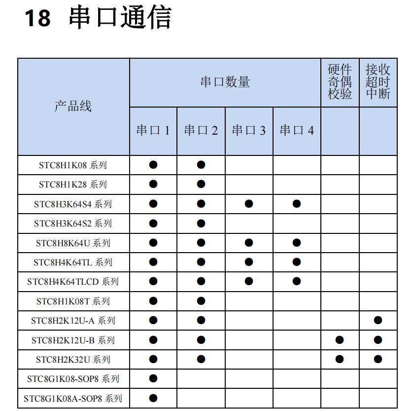

一个项目使用STC8H8K64U,查看STC8H的样本,串口部分,有串口接收超时寄存器,但是Aicube中无设置选项,是漏了么,
另外测试了一下,AI8051U系列有超时设置选项

8H8K64U没有串口超时中断

8H8K64U无串口接收超时中断
数据手册:https://www.stcaimcu.com/data/download/Datasheet/STC8H.pdf

明白了,谢谢
