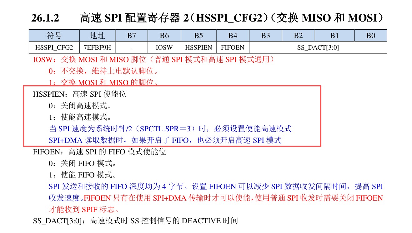

有没有大佬帮看看代码

  56.     USARTCR1 |= 0x40;               // 主机模式(bit6=1)
  57.     USARTCR1 |= 0x80;               // 使能USART1(bit7=1)
  58.     USARTCR2 = 0x00;                // CPOL=0, CPHA=0(WS2812要求)
  59.     USARTCR3 = 0x00;                // 8位数据长度(bit0-1=00)

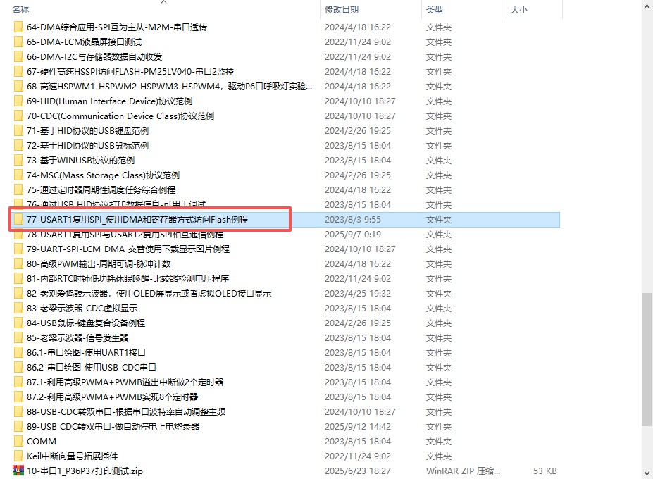

有例程可参考:
https://www.stcaimcu.com/data/download/DemoCode/STC32G-DEMO-CODE-V9.6.zip
对就是看的这个,
  • 打卡总天数:31
  • 最近打卡:2025-10-30 13:40:00
215
215
发表于 2025-10-24 16:22:21 | 显示全部楼层
erci*** 发表于 2025-10-24 13:34
有例程可参考:
佬,多少频率要上高速spi,还有高速spi是不是只支持独立spi模块,usart复用的不支持
spi二分频就开hsspi,usart和hsspi是否兼容得试下 [attachimg]118840[/attachimg]  详情 回复 发表于 2025-10-24 16:29
