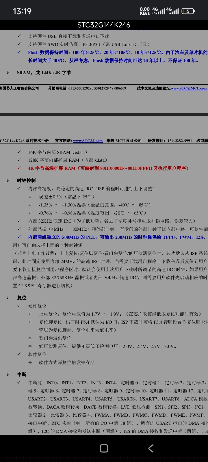

请问 STC32G144K246 的 i_cache 共有多少字节?

发表于 2025-10-24 12:28:38 来自手机 | 显示全部楼层
应该是4k

发表于 2025-10-24 13:21:40 来自手机 | 显示全部楼层
_奶咖君_ 发表于 2025-10-24 13:06
icache ? 不是什么edata
edata是16k,数据手册红色部分应该是表示icache

发表于 2025-10-24 15:46:23 | 显示全部楼层
红色部分只是可以运行程序的SRAM,不是icache,icache由指令预取和缓存引擎自动控制,没有映射地址。估计STC32G144K246的icache是16字节

发表于 2025-10-24 17:06:18 | 显示全部楼层
512Byte,i-Cache 大小, STC32G144K246

发表于 2025-10-24 17:15:12 | 显示全部楼层
没有明确写出,不能瞎猜啊

发表于 2025-11-1 11:10:43 来自手机 | 显示全部楼层
soma 发表于 2025-10-24 12:28
应该是4k
4K是预留出来,让你自己更新程序的。不是高速的

发表于 2025-11-1 11:18:48 来自手机 | 显示全部楼层
我觉得应该是512B那个。如果能手动加载函数段就好了。这样可以计算准确时间。如果是随机的,就不知道多久执行完。我觉得应该是CPU取地址,然后高速缓存存起来,下次再用就直接用。就是不是连续性。一个地址对应一个指令。只把经常执行的存起来。可以是不连续的。地址+指令。

发表于 2026-8-30 20:35:52 | 显示全部楼层
下载程序时指令都是对齐了吗?可不可以盲取
