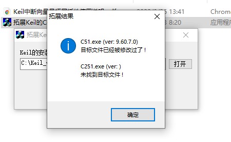

因为我的keil版本是V 9.60.7.0,安装 截图202510240302457553.jpg 后也不能使用

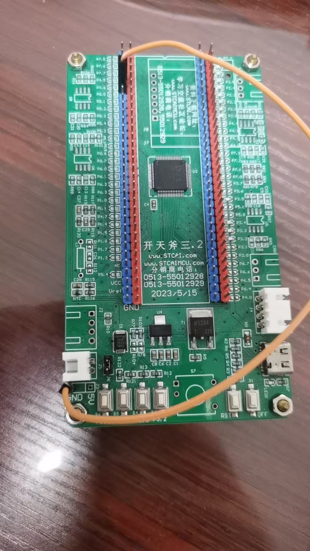

代码如上, 计划为,P00接地LED反转,但是未成功,接线图
麻烦有懂的,帮忙看下是哪里有问题。谢谢
